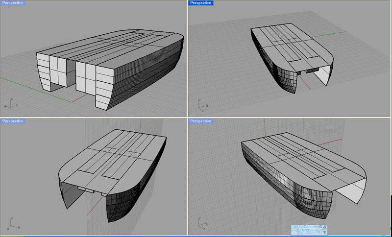

Мой проект получился следующим способом:
- “нарисовал” лодку в программе Carene
- загрузил проект в Rhino, там “разрезал” добавил “палубу”
И все!
Могу предположить, что проект лодки Navix тоже делал в Carene…
нет - не в “карене” - я тогда еще не познакомился с этой барышней 😃 - к тому же верхнюю часть корпуса на плоскость не развернешь… все делалось по старинке - карандаш, линейка, циркуль, знаете ли 😉
планировался серийный выпуск (что и было в последствие осуществлено), поэтому корпус проектировался для формовки - с учетом всех нужных углов и скруглений.

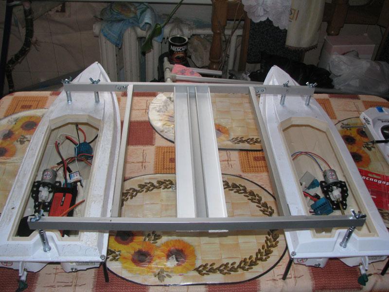

по материалу - если клеить, то по-моему лучше ПВХ. Из ABS сами планируем делать но методом вакуумной формовки
а какой размер катера (извините не читал всю тему) - на нашем (700мм) стоят 2 500-х мотора - при этом они таскают 10кг (при полной загрузке)
с редуктором бы заморачиваться не советовал - проще найти подходящий мотор

днище плоское, только у бортов есть небольшие формовочные уклоны - винты спрятаны в тоннели, так что кораблик можно ставить на землю без какой-либо подставки не боясь их повредить (это же предохраняет от намота лески при проезде над ней)
питание - 2 свинцовых герметичных аккумулятора 6В-12Ач соединенных последовательно (по одному в каждом корпусе) потребление тока 4-5 ампер эксплуатационная скорость около 4-5 км\ч - можно разогнать и быстрее, но при этом значительно повышается потребление тока и движки гонят большие помехи
управляется кораблик реверсированием двигателей (стоит двухканальный регулятор типа того что обсуждается в соседней теме) - рулей нет
на кораблике два контейнера с верхней загрузкой и люком внизу (открываются вместе или по очереди) + устройство для зажима лески - освобождает ее при рывке (для троллинга) или по команде с передатчика.

эту лодочку прислали для ремонта - рег сгорел - сделана она была год назад и тогда мы ставили 540 моторы от автомобильных компрессоров - у них немного завышенные обороты (ок. 15000) и рабочий ток, поэтому винтики ставили довольно мелкие - диаметр 30мм (на этом кораблике может даже 25мм 😃) от Graupner - еще немного “задавливали” аппаратно чтобы выйти на расчетное время работы и скорость
сейчас приобрели моторчики с меньшими оборотами (6000) и бОльшим моментом (при этом их рабочий ток ниже) - это позволило использовать винты диаметром около 40мм с большим шагом (размеры тоннеля максимально позволяют ставить такие). Еще один плюс нового привода - меньший уровень шума, что на рыболовной лодке также важно.
аккумуляторы разделяли исключительно для балансировки, никакого иного скрытого смысла в этом нет 😃
