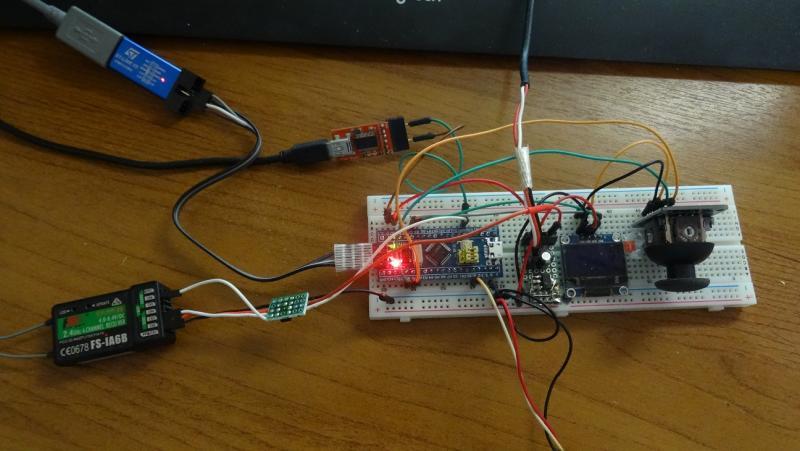

Сейчас я предложил поговорить о хотелках, которые можно реализовать на дешевой ардуино про мини ( 100-130 руб) собрав на коленке.
То есть простой вариант:
Накину немного.
Смотрю особого интереса не вызвало…
Ранее я показывал универсальную плату, где и телеметрия тока, напряжения, глубины и и организованы выводы каналов, дополнительных к существующим 6-ти.
Более расширять на Атмега8-Атмега 328 возможностей не было, банально не хватает UART-ов.
Можно конечно программно это сделать, но время на это тратить не хотелось.
Собрал все на Атмега 2560.
Если делаешь просто один экземпляр- то вполне нормально, 10 баксов за микроконтроллер терпимо…
А тут с помощью недоброжелателей получил 2 недели бана,
появилось по часу-полтора свободного времени за сутки.
Ну и решил наконец освоить STM32.
Скажу вам что те кто заявляет что Ардуино ни на что серьезное не годится, а STM32 - это круто- это просто снобы.
Ардуино- куда более продуманный и отработанный продукт, чем HAL для STM32.
Чтоб написать что то по сложности, что обычно в 90% случаев бывает, на Ардуино с нуля нужно неделю времени, а чтоб освоить HAL для написания той же сложности задачи- нужно в десяток раз большее время…
В общем перевел я свою наработку на STM32. Что выиграл- на плате стоимостью чуть менее 2 долларов реализовал все то что ранее на Атмега 2560.
То есть передачу на пульт по телеметрии
  1. Напряжения борта
  2. тока борта
  3. скорости
  4. А так же декодирование и вывод дополнительных каналов.
    Если есть интерес- могу выложить схему и файл для прошивки микроконтроллера.
По доп каналам, вариант такой устроит?
а) два канала от трехпозиционного тумблера ( или двух) ( или крутилки) ( или стика) То есть один канал включается в верхнем положении, второй в нижнем, если тумблер на 3 положения - то в среднем оба выключены.
б) еще то же самое ( еще два дискретных) по этой же схеме.
Предлагайте с аргументами варианты.
На этой же плате можно будет получить и эхолот ( написано но не проверено на воде) и запоминание точек лова с индикацией того в каком направлении плыть и сколько ( то есть глядя на пульт можно управлять корабликом и вести его в нужное место ) Не автопилот, но в точку приведет. Примерно так - видно что нужно пройти 15 метров повернув кораблик в направлении 2 часов ( на циферблате)- и эта информация постоянно обновляется.
Но на это мне нужно время на тестирование. Найду ли я его, не потеряю ли интерес- обещать не могу.
