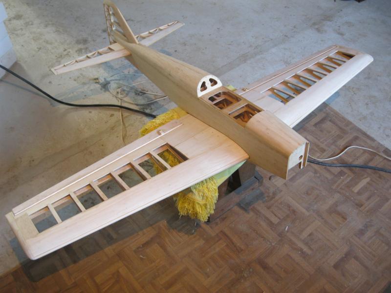

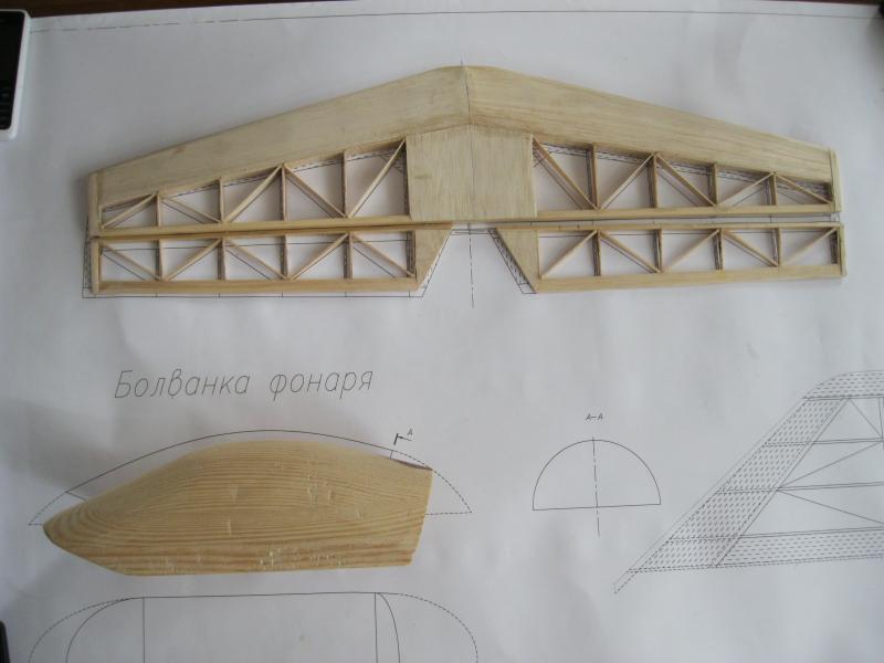

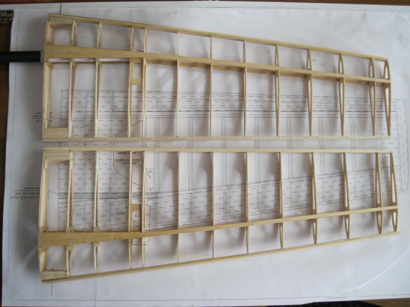

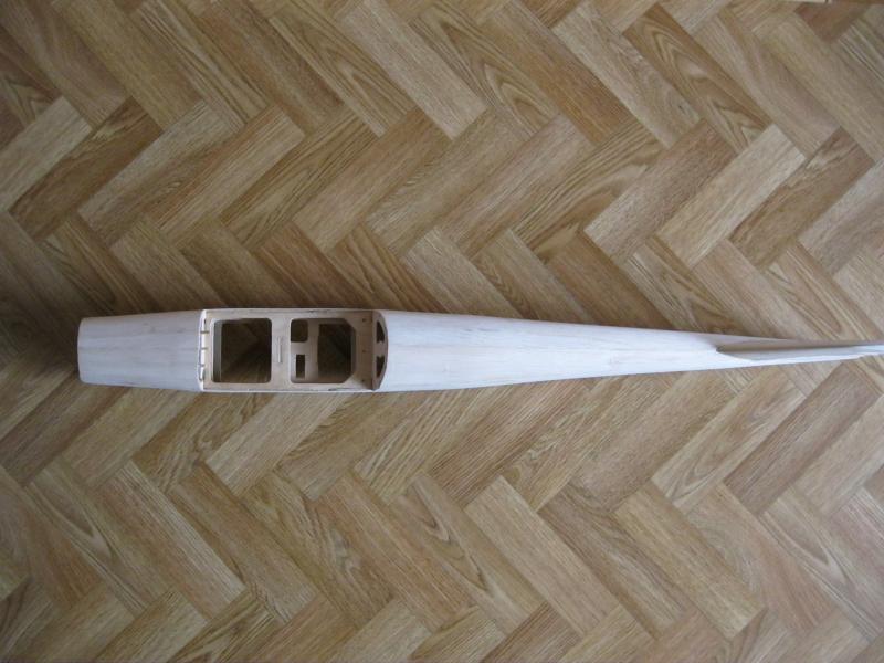

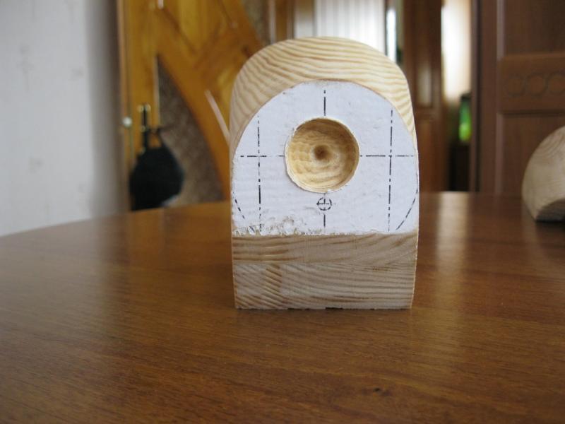

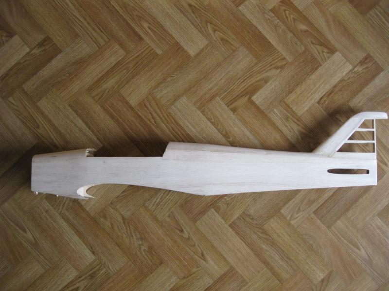

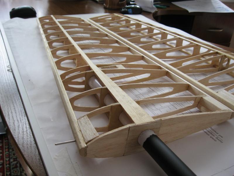

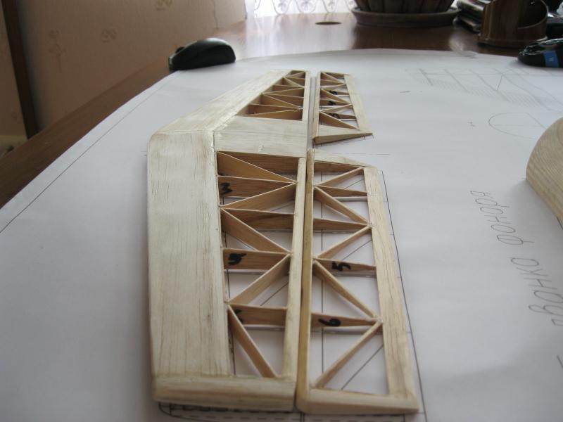

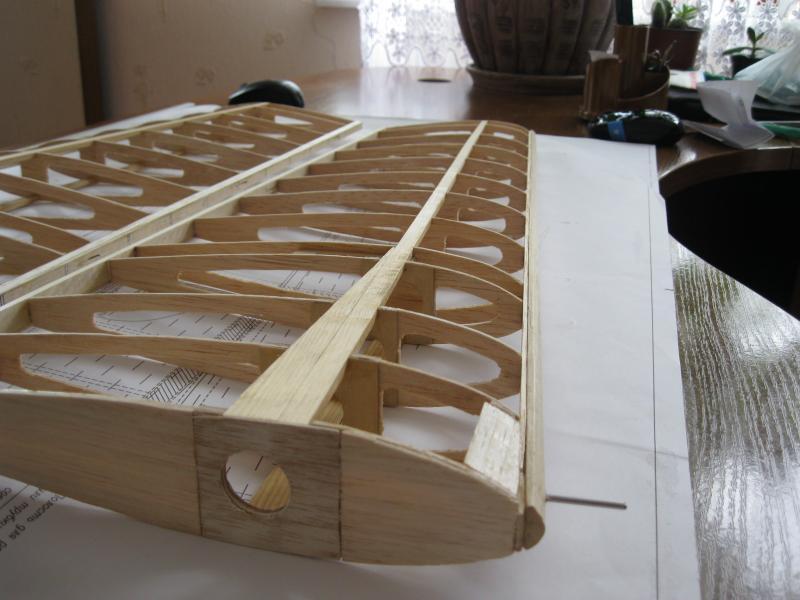

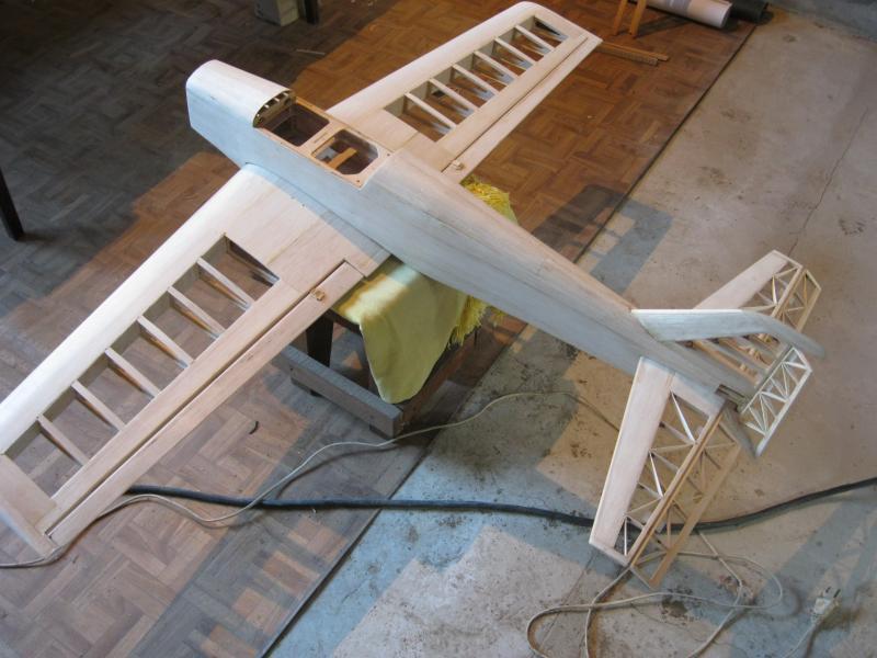

Вот нарыл пару фоток процесса. Тот чертеж делался для себя, половина конструктива была в голове, и поэтому собрать модель по чертежу другому человеку без опыта будет сложновато.

Эта модель вообще получилась случайно. Сделал консоли под плосколет, и пока делал, купил другую начинку. После решил сделать объемный фюз под имеющиеся консоли. Так и появилась эта модель. Никакого отношения она к F3А не имеет. Делалась под впечатлением японских моделей Prius и т.п. от Hokusei model. Раскраску тоже у них позаимствовал. Удачи всем в постройке и облету. Модель летала очень хорошо, пока не продал.

Приветствую Авиаторы строительство CURARE потихоньку двигается!

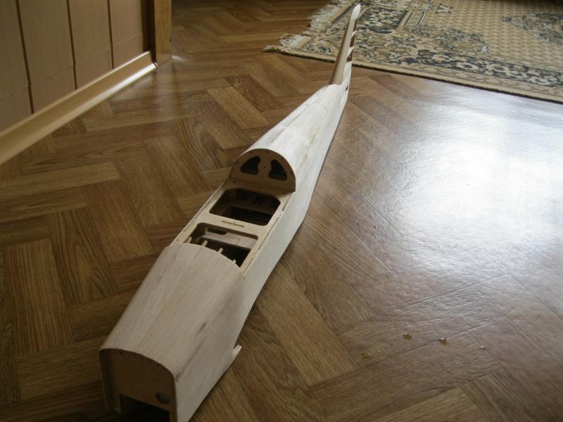

Привет всем завершаю строить свой самандрик.
Подошло время вешать тяговую силу, что поставить ДВС OS MAX46LA, или OS MAX65LA,
