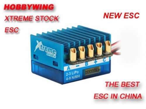

свежак!
компановка что проводов, что сенсорного разъема напоминает sxx.
Да для 10 маштаба то что нада!
www.rc-fans88.com/details.asp?prodid=2519
90 баксов!
