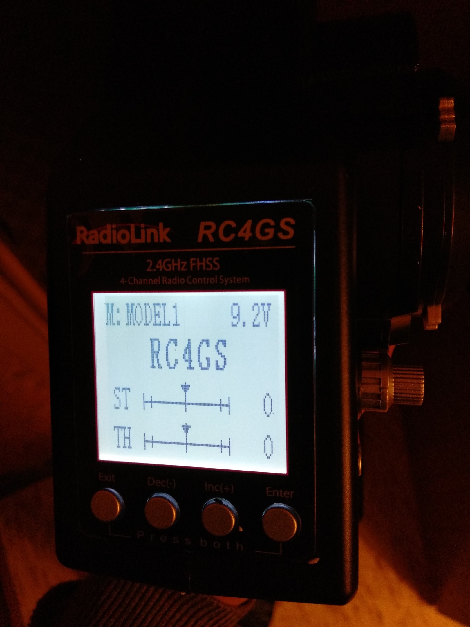

Пришла RC4GS с Алиэкспресса, с аппаратурой всё ок, но по периметру экрана есть щели. Как я понял, врождённая китайская болезнь:
Открыл спор на компенсацию трети стоимости, за сутки его закрыли, 1000 руб. сэкономил 😒
Но вопрос остался открытым, как убрать эти щели? Есть у кого-нибудь такой опыт?
BEAST1981
Это не щели. Это тупо через бока оргстекла свет идёт, ТК прост. На стекло наклеена пленка. У меня также. Это мелочь.

Жесть какая. Мне просто жалко того китайца. Вот поэтому и перестают слать в Россию.
Таракан
у меня 4-ка и 6-ка с точно такие же, но я даже не парюсь на этот счет, главное что они работают.
