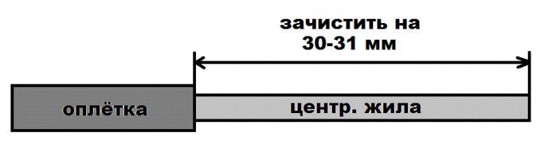

Массажист
Vicktor:
можно напаять обычную проволку
для уточнения, а приемник то 2.4 ггц ? а антенну где обломило? у основания или на конце а так сделай так как на картинке и пеерчитай тему, тут все ответы есть rcopen.com/files/515308bd99707300778f8d75
Vicktor
Массажист:
Да,2,4.Обломило на конце.
djdollar
Vicktor:
Тогда зачищай оплётку до длины центральной жилы на конце 31 мм - и всё будет отлично 😃
