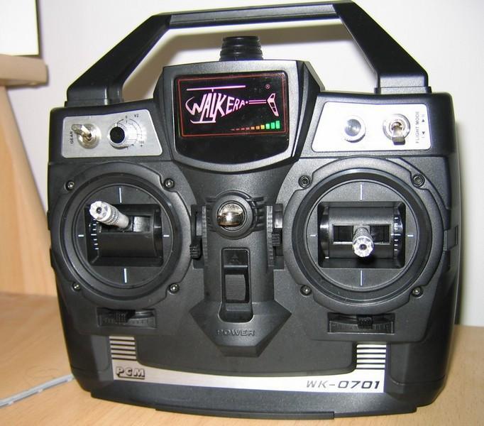

Ага, ясно. Допустим, я нашел этот пин. К нему можно напрямую подключать тот шнурок, ссылку на который я привел? Не надо туда на всякий случай хотя бы килоомный резюк припаять? Во избежании выхода из строя передатчика, если что-то пойдет не так, и при подключении шнурка (а я ессно буду врезать гнездо на 3,5 мм в корпус передатчика) случится коротыш?

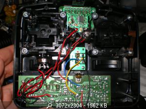

Убил полночи. sbjoy ничего не видит. Начал ковыряться с осциллографами. Выяснилось, что ничего похожего на PPM-сигнал в пульте нет 😃
Обнаружены сигналы 2-х видов:
Первый -
Спектр-анализатор утверждает, что основная частота - около 70 герц.
Второй:
Тут даже частоту не понять.
Вопрос 1: то, что я нашел - это вообще что?
Вопрос 2: возможно ли такое, что PPM-сигнала тупо нет, а используется какая-то другая кодировка?
vadimka29
matador:
Вопрос 1: то, что я нашел - это вообще что? Вопрос 2: возможно ли такое, что PPM-сигнала тупо нет, а используется какая-то другая кодировка?
В мануале на пульт должно быть ясно указано, какая кодировка и модуляция у передатчика.
Первая осциллограмма больше похожа на искомый сигнал, если сделать скидку на осциллограф (через звуковуху, небось? автонастройка?). Надо двигать управлением и смотреть, что происходит, и делать выводы. А осциллограф настроить так, чтобы 6-8 мсек уложились на всю ширину экрана… запуск по спаду.
