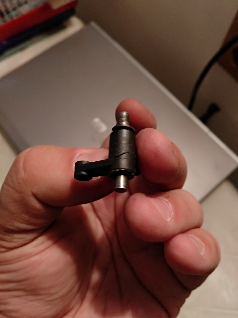

Добрался до машинки. Действительно была найдена трещина:

Не знаю, насколько Вы разобрались в строении узла с фото, т.ч. буду описывать подробно, не сочтите за грубость…
Узел с Вашего фото как раз и называется сервосейвером.
Если под трещиной Вы имели ввиду то, что я выделил красным на фото (1) то это не трещина. Детали (2) и (3) как раз таки разные детали. А под фиксатором (4) находится пружина, которая (3) давит в сторону (2). Пружину не видно, т.к. она почти полностью погружена в цилиндрическую полость детали (3).
Обратите внимание на форму разреза между (2) и (3) - если узел проворачивать, то (2) и (3) будут взаимно отталкиваться и (3) будет сдавливать пружину. Идея проектировщиков в том, что при нормальных нагрузках усилия пружины будет достаточно для сохранения жесткости соединения (2) с (3), а при ударах (2) и (3) будут проскальзывать и сила удара частично пойдет на сжатие пружины а не полностью на повреждение редуктора сервопривода. По завершении же деструктивного воздействия, усилия пружины должно хватать, чтобы сдвинуть (2) и (3), которые выровняются благодаря форме разреза. Но при износе (2) и (3) в месте их соприкосновении, между (2) и (3) может появиться чрезмерный люфт, никак не влияющий на сжатие пружины. Так же, при ослаблении пружины, ее усилия может стать недостаточно, чтобы обеспечить нужную жесткость узла. И еще при засерании места соприкосновения (2) с (3) песко-грязью может появиться усиленное трение, узел начнет подклинивать в близких к центру положениях.
Если причина в пружине - ее можно попробовать ужестчить, подложив шайбу под фиксатор (4) - для этого нужно снять фиксатор (смотрите, чтобы пружина не улетела), подложить шайбу и самое сложное - надеть фиксатор обратно (я стягивал узел в маленьких тисках, пока фиксатор не поровнялся с шлицом на валу и защелкивал его маленькими пассатижами).
Если же причина в износе (2) и (3) то можно эти детали тупо между собой склеить, но в этом случае Вы лишитесь функции сервосейвера и все удары будут прилетать редуктору сервопривода, который в стоковом максе выполнен из пластиковых шестерней. Разумеется, склеить можно и в случае с пружиной, последствия те же.
По видео Вашему не могу сказать точно, дело ли в люфтах всей трапеции, в сервосейвере, или тупо усилия сервы не хватает. Возможно на месте колеса плохо возвращаются, но при езде будет незаметно.
P.s. Я вообще забил на эти люфты, на бездорожье все-равно для езды прямо приходится “подлавливать” модель рулём.

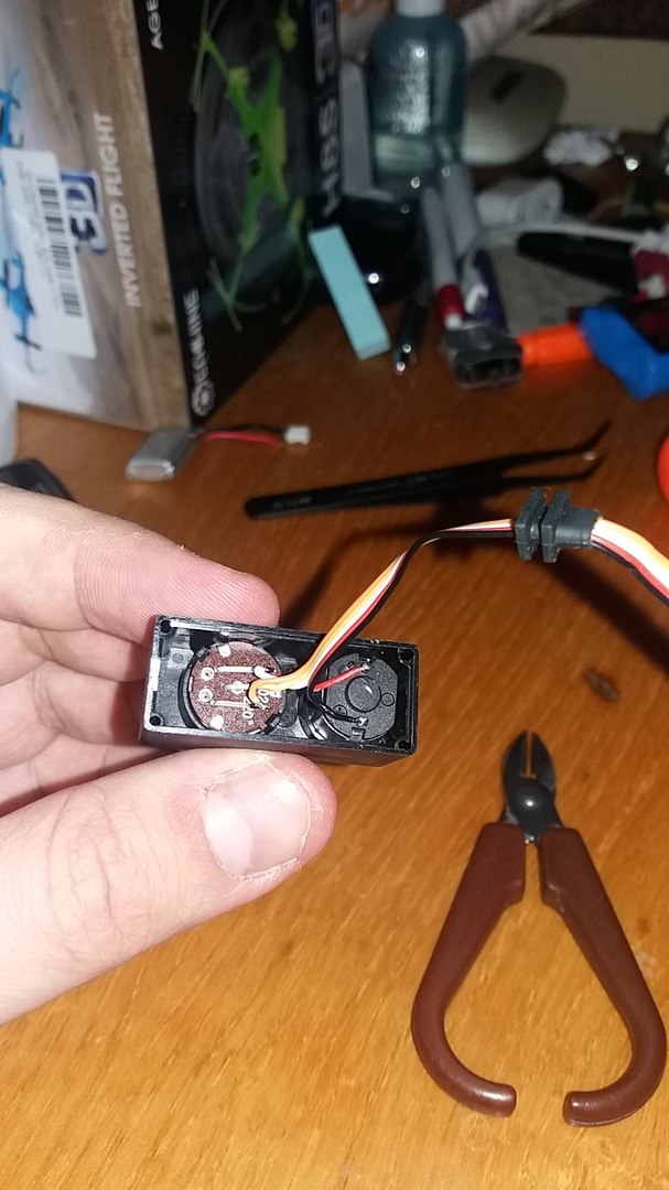

Теперь новая проблема - не совсем моя, но тоже со смаксом. накрылась по ходу серва штатная у товарища ( вместе катаем изредка). На аппу - реакции - 0. Раскрутили - вроде бы жужит, но шестерни не крутит.
Поменять - как бы не проблема - 2 штуки запасных лежит. Но хочется разобраться в чем причина.
Кстати, есть у кого-нибудь фото штатной вскрытой сервы, чтобы наверняка удостовериться, что шестерни правильно поставили)
