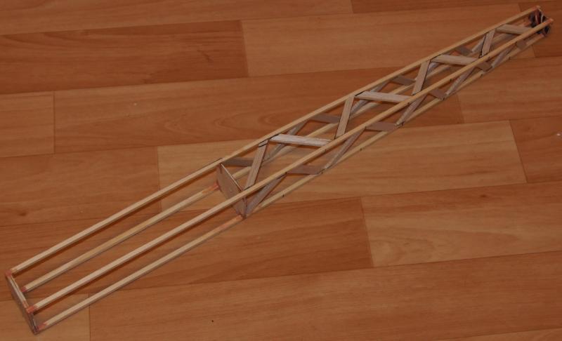

Начну с фюза. Какого сечения стоит взять несущие рейки? Если я правильно понимаю - нужно будет между ними проложить перемычки, по типу как здесь?

По фюзу: реек 5х5 хватит за глаза. этот фюз я бы отправил в полет в один конец. Это трудный опыт, но лучше им не пренебрегать. Посмотрине на стрелу строительного крана и сравните со своим фюзом. Отличия видите? Набор должен сходиться в одной точке, а у вас эти х точек очень много и они разнесены по длине стрингеров. Это не есть гут.
Фанера - хорошо, но она должна быть легкой. Либо тонкая березовая, либо 3мм липовая, тополиная или из красного дерева. Бальзы бояться не надо. Прочность бальзового самолета зачастую выше чем прочность сосново-фанерного при меньшем весе. Для крыла используйте кессон, то есть зашейте переднюю часть крыла до лонжерона бальзой сверху и снизу. В общем по этой ссылке есть все, изучайте, читайте и стройте. На ней свет клином не сошелся, смотрите фотографии хороших самолетов “на просвет” и смотрите как сделаны они. Не бойтесь копировать удачные узлы.
