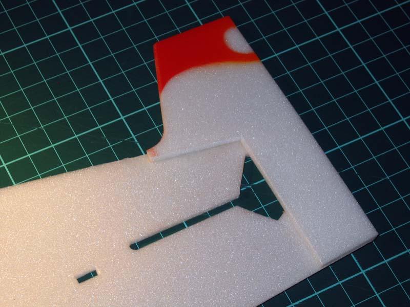

Если буду делать из 4х мм депрона, нужно изменять размеры? Ну кроме прорезей под крылья и тд…?
Уже нашол ответ в ветке.
Не понял только одного. Для чего ширину хвостовой части деталей B1 и Т2 увеличить с 3 до 4 мм. Ширину хвостовой части детали К1 увеличить на 1 мм?
Maxicus
YAN=:
Хвостовые части деталей B1, K1 и T2 упираются в деталь R1. Их ширина должна совпадать с толщиной R1, которая будет равна 4 мм.

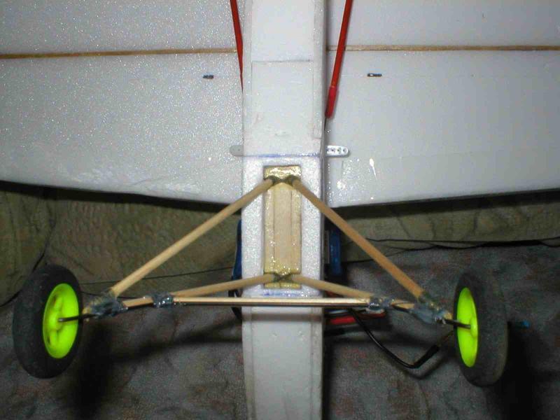

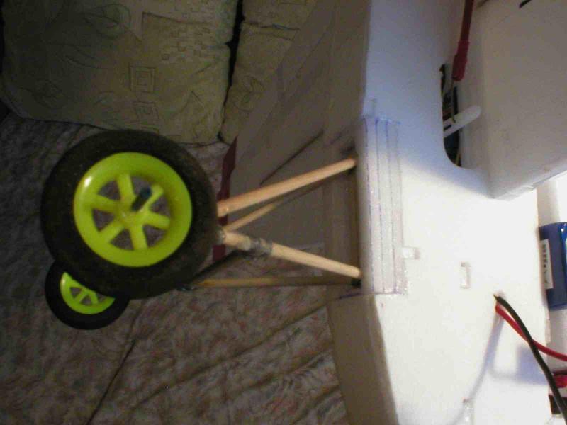

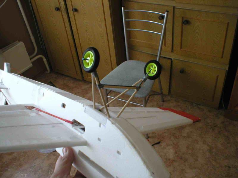

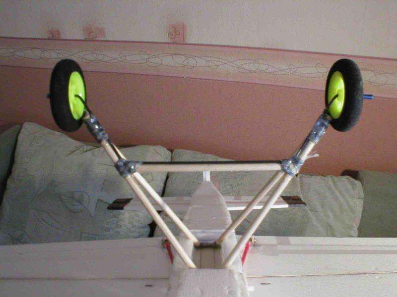

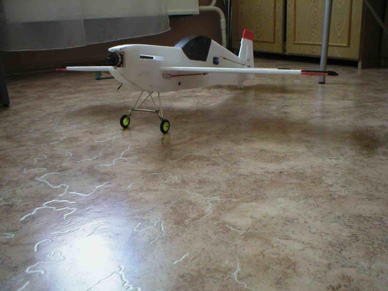

Не выдержал я плюханий слойки на земляное футбольное поле и сделал вот такое шасси
Основные стойки :деревянные палочки для шашлыка и миллиметровая вязальная спица. Колеса покупные.
Костыль из трех слоев потолочки с подошвой из бутылочного пластика.
Теперь приземляться намного приятней😁
ЗЫ Думаю зашить основные стойки потолочкой и сделать обтекатели, для красоты так сказать😁

Видны следы хирургической операции на брюхе. Удалось надежно закрепить приемник?
GraF_77
Kennedi
Простите, а не могли бы Вы выложить более детальные фото устройства шасси? Очень интересно.
Заранее благодарен.
_____________________
С Уважением, Игорь !
Kennedi
Приемник теперь сидит в спец пенале из потолочки и от самолета отвалится только вместе с самолетом😈
Теперь про шасси: основа-площадка из миллиметровой фанеры.
Колеса фиксировал термоусадкой.Собрано все на ПВА ,эпоксидке и нитках, вклеивал на титан.И еще сделал усилительные накладки внутри фюза под задней частью стоек, спереди они опираются на шпангоут.
С Уважением, Рома!

PS для Kennedi: Не слишком жесткая конструкция шасси?

2Aleks-47 Шасси и вправду очень жесткие, но вес модели мал, а потолочка сама очень хорошо гасит удары. А самое главное: ничего более легковесного я придумать не смог.
