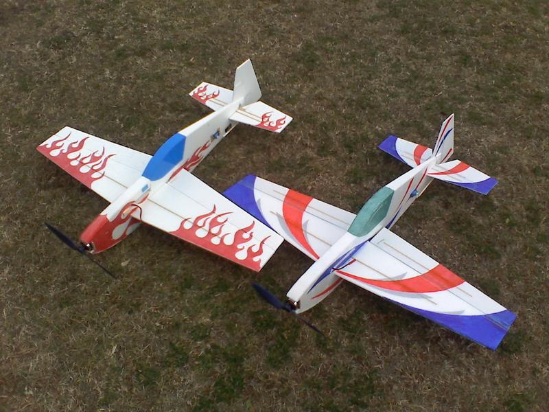

Дима ты неправ! В постройке 2 модели, я закончил, завтра облет. Поставил 2 машинки не элероны, настраивать удобнее и закрылки с РВ замиксил, Центровка 75мм от передней кромки у фюзеляже, вес пока не знаю. Еще аргумент (основной) зимой пока самолет соберешь обморозиться можно😁
несколько фоток:
…В постройке 2 модели, я закончил, завтра облет.
А в собранном виде она выглядит еще лучше. 😃
