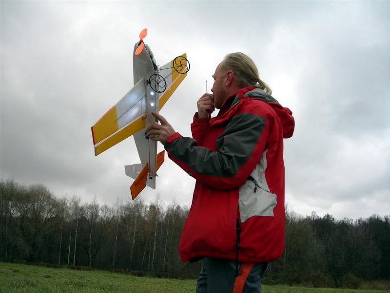

эксперимент с подсветкой слойки и установкой шасси в целом можно считать удачным.
вот фотка - rcopen.com/files/4ae49d0a9970730077f2d832
подсвечивал диодами позаимствоваными у китайского фонаря . поэтому сегодня слойка пережила полостную операцию . в фюзеляж установлено 16 диодов - 4 на брюхо и 8 на боковины.диоды на боковинах установлены под углом для подсветки консолей крыла.

kit_48:
Шасси - супппер, колеса с хорошим запасом по диаметру. Посмотреть бы на видео взлета-посадки…
Интересно про подсветку крыла, надо дождаться фоток в темноте. Весу много прибавилось?

kit_48
Maxicus:
взлетка на нашей поляне весьма условная … просто вытоптаный пятачек . так что с диаметром я не погорячился.видео снимали.пробег около 1.5 метров и взлет практически в вертикаль . вариант шасси и подсветки на фото по ссылке временно - эксперементальный.шасси выдержало три взлета и две посадки.на третьей порыв приподнял самолет при заходе .в результате приземлил (уронил) плоско сантиметров с 80 ти .как ни странно сломалась угольная стойка из 2х милеметрового угольного прутка , а не место крепления к фюзеляжу.
по подсветке . в первом варианте делал три ветки по три диода соединенных последовательно.дома все работало , но на поле оказалось что просадка двух баночной липольки при даче газа такова ,что диоды тухнут. переделал демонтировав по одному диоду из ветки. в вск крайний раз летал в 17 30. в принципе для не экстримального пилотажа достаточно.по результатам продлил подсветку брюха в конец фюзеляжа и добавил две ветки диодов для верхней поверхности крыльев.этот вариант пока не облетан.

Uri64
Уважаемый Kit48 осмелюсь дать совет, подключите светодиоды не последовательно, а параллельно, но через резистор 51-100 Ом (подобрать в зависимости от диодов) яркость свечения почти не будет зависеть от состояния батареи.Светодиоды с подсветки дисплеев мобильных телефонов тоже отлично подходят они бескорпусные нет неправлености их (битые дисплеи) можно поспрашивать в сервисах по ремонту мобилок.На второй Слойке тоже подсветку планирую, светодиоды с подсветки iPhone уже припас.
