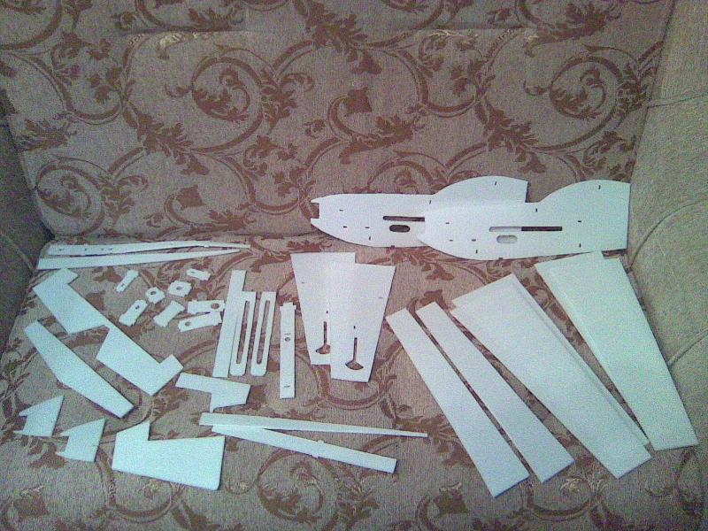

"Слойка" из 3мм потолочки (часть 1)
pilot777
bazooka от Pilot777
Спасибо. Все отлично ! Небольшое пожелание ( просьба ). Около деталек, размеры которых
на фото определить трудно, (например- петельки и т.д.) ложить линейку.
bazooka
pilot777:
ложить линейку
Хорошо учту на будущее
