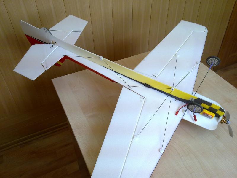

У меня по предварительному взвешиванию вроде получается < 200 гр, открою маленький секрет - РВ,РН и элероны с кабиной я сделал из 5 мм ЕРР. Сейчас развесовка такая :
Один планер с сервами (9 + 2Х5 гр) весит - 111 гр
рег - 11,2 гр
мотор( 50W 2000kV) с винтом - 26 гр
стойки с колёсами 5,8 гр
акб(600мАч) - 37 гр
приёмыш - 3,6 гр
Итого : 194,4 гр
Остаётся ещё 5,4 гр чтобы сделать тяги и кабанчики.

Подскажите толщину ЕРР у Питса по элементам тушки.
Вся серия Crack (не Lite) производится из EPP толщиной 10мм (за исключением вставок-косынок снизу фюзеля и турбулизаторов на крыльях, там черный EPP 3,8мм).
Ничего подобного, по анализу комплектации в мануле от твистед хобби в крыле рейки 2мм х 7мм х 600мм, а значит ЕРР должно быть на крыльях 8 мм.
Извините за циганский нрав, может у кого скан фурнитуры к Питсу имеется. Заранее спасибо и извините за скряжничество.
Мне кажется что какой ширины рейка,такой толщины и ЕРР должно быть.У меня фюзеляж например 9 мм.
Главное чтобы полётный вес был не больше 205,5 гр (7 1/4oz) - для Питтса.

Получил обновлённого Кряка. Вначале вроде понравился, а разглядев, стал сомневаться что он лучше первого.
ЕРР, тоньше, что, мне кажется, скажется на скручивание самика.
Фонарь, ещё тоньше, при склейки с фюзом получится какое-то порно.
И ещё несколько фоток.
С углём. и с фурнитурой.
ЕРР, тоньше,
это тогда ближе к классике.
Чтобы не скручивало лучше углём усилить,а косынки не приклеивать вообще.
Полётный вес КрЯка должен быть 173,8 гр (AUW 6-1/8 oz),как в мануале написано.
Косынки это что?
Косынки это что?
Косынки - это такие длинные полоски из чёрного EPP.
Вместо них лучше приклеить уголь,как на классическом Яке
Уголь 1х1000 весит всего 2,5 гр, и его хватит чтобы весь хвост усилить.
