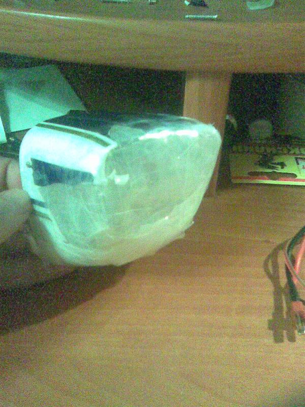

Вот восстановил капот…не стал заморачиваться с изготовлением нового…осталось только покрасить…либо лентой обклеить цветной) и сделать вентиляцию
Получилось довольно таки крепкая конструкция, применил толстый скотч (предназначенный для ремонта тепличных пленок)
