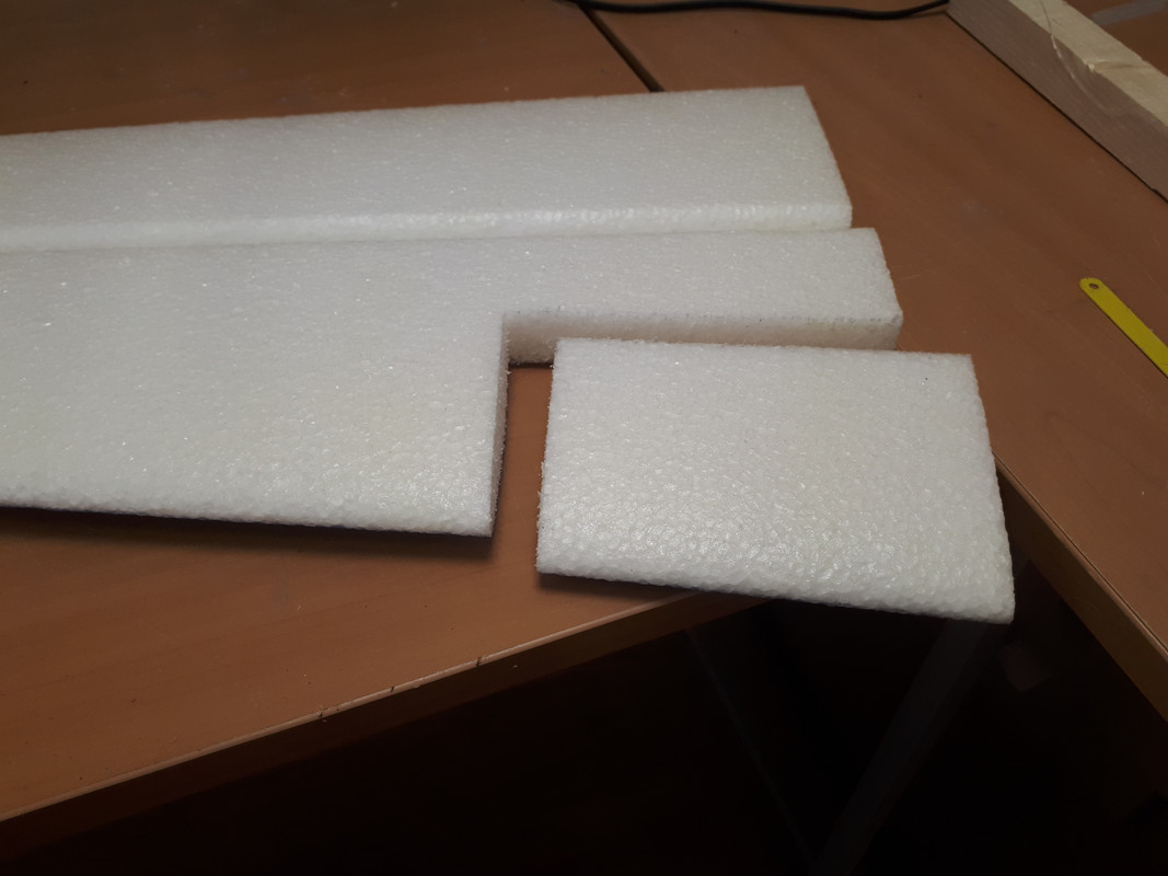

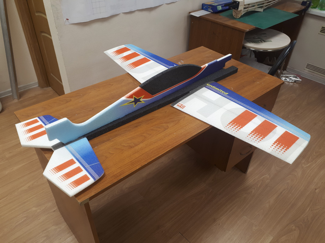

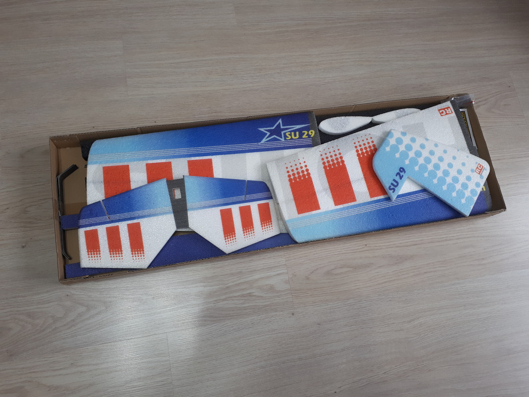

Немного не по теме. Интересно почему rcfactory перестали делать 1200мм пенолеты? И разборные не делают.

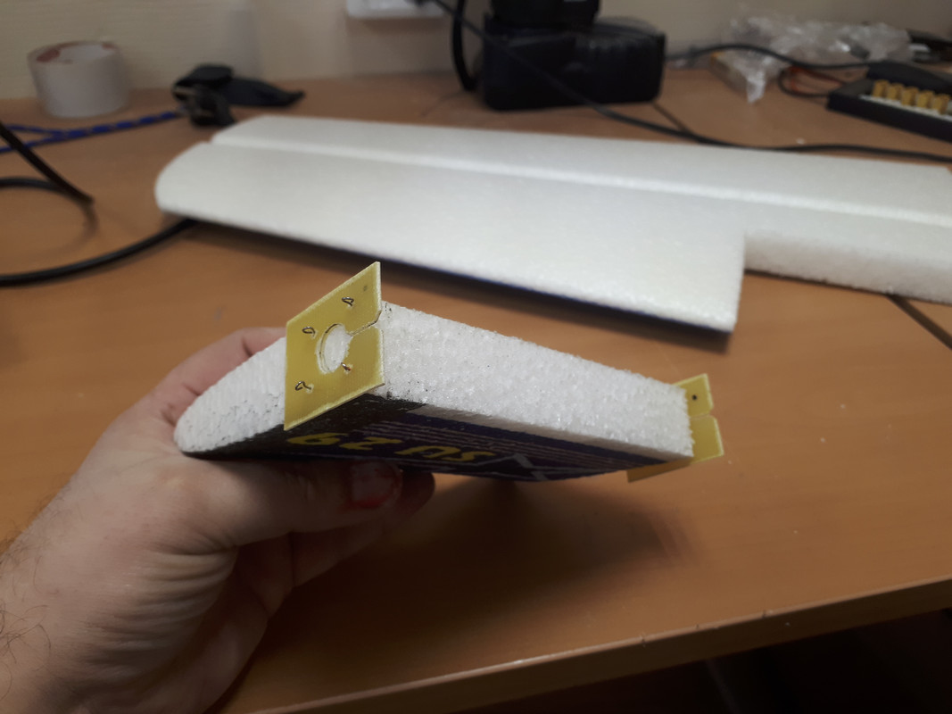

Тут купил су 29 1200мм в одном Российском магазине, остался в наличии)))
И решил сделать его разборным))) Конструкция еще не проверена. Самолет еще не летал из за погоды)))
Жду облета)))
Чуть позже запишу видео, что из этого получилось…
Moonlight_Dreamer
Очень толково сделал. Транспортировка и хранение сильно упростятся, по весу тоже набрал чуть чуть.
Наверное резинки в дырочки фюза просовывать есть некоторые неудобства, но можно сделать проводочный крючок для этой операции.
sashkin
Moonlight_Dreamer:
Совершенно верно, есть крючок)))
Могу в автобусе теперь возить))) Удобно)))
