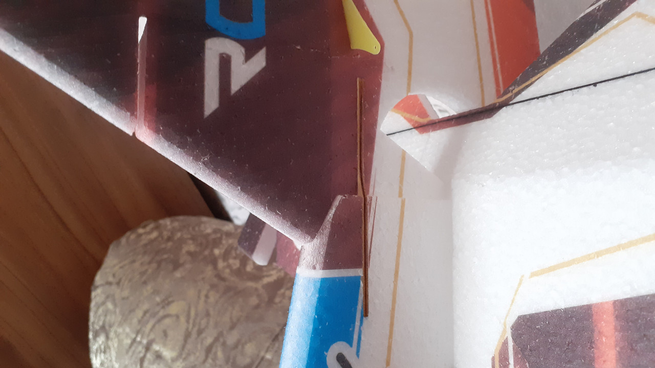

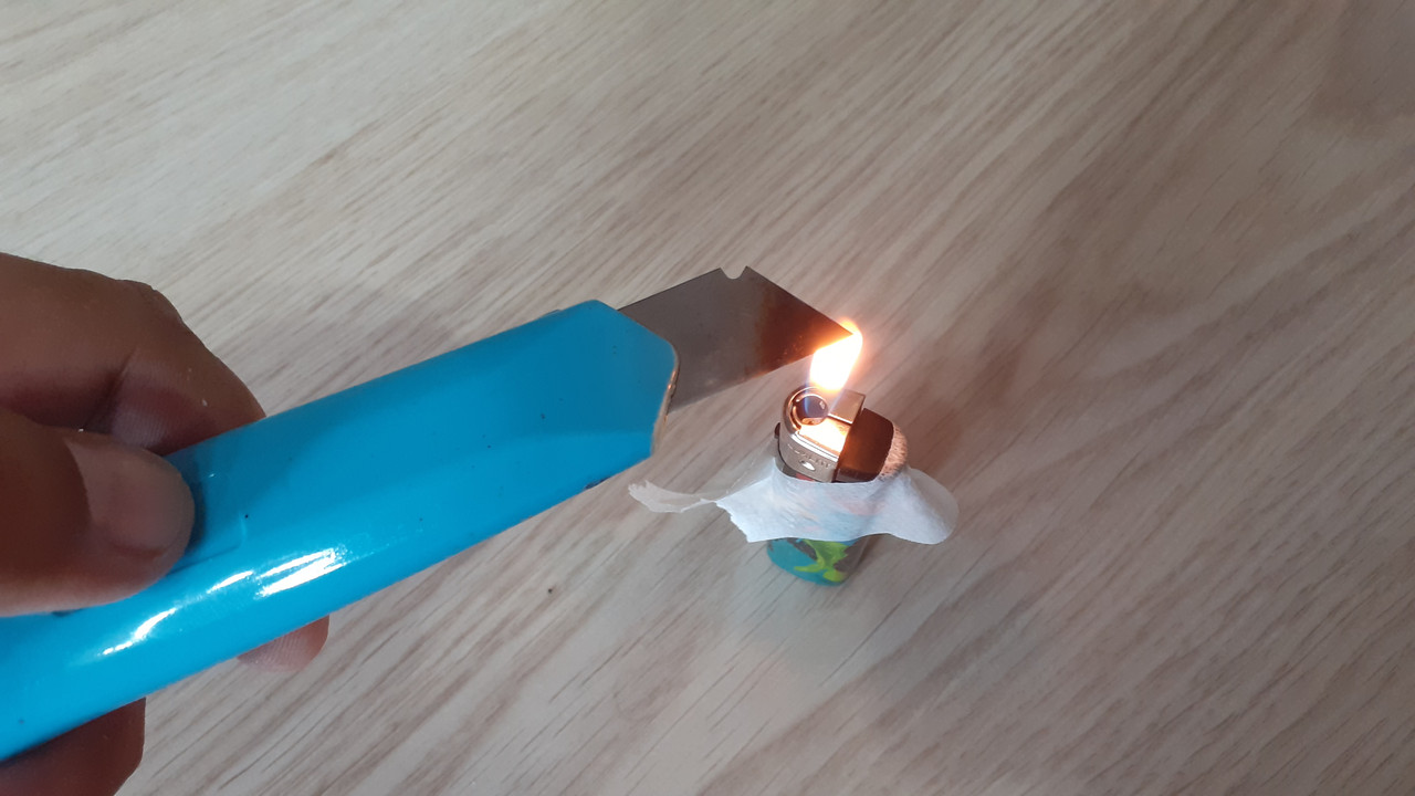

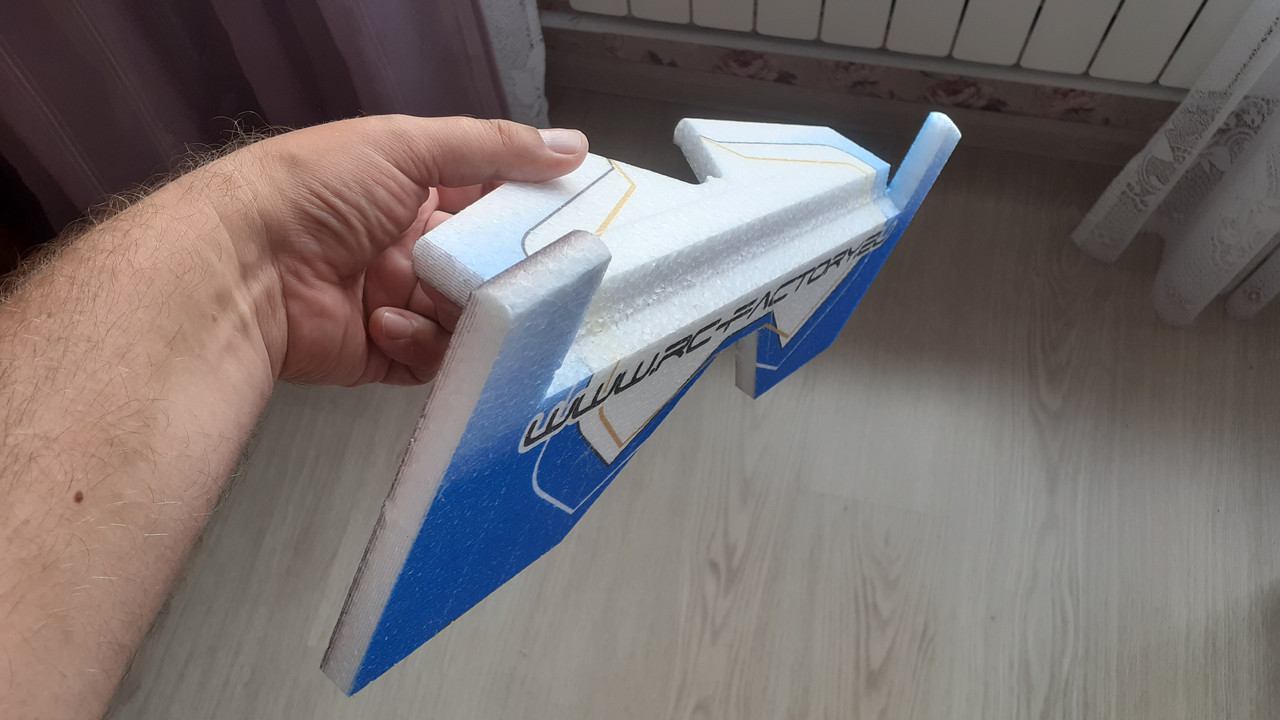

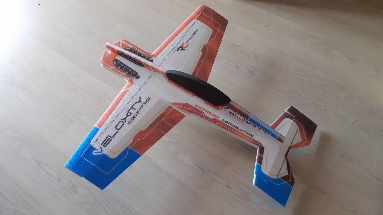

Тоже начал сборку велаксити, заказывал давно. В наборе тоже под лонжерон в крыле не было прорезей, но по совету Ивана сделал нагретым ножиком, получилось просто идеально.
Спасибо за совет. Сборка очень легка. Немного сегодня присобрал.
чуть позже выложу еще фото, сразу не получается почему то большой объем…
Aiwan

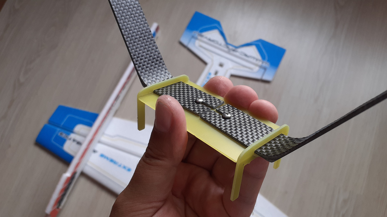

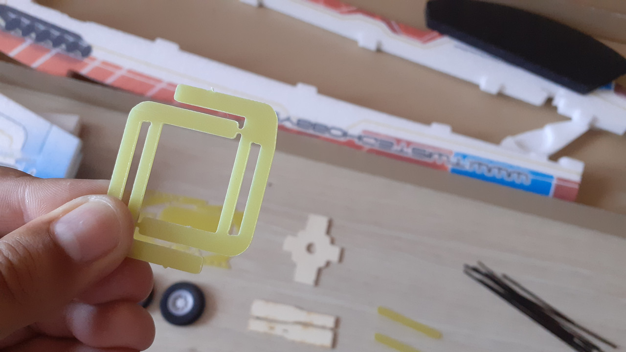

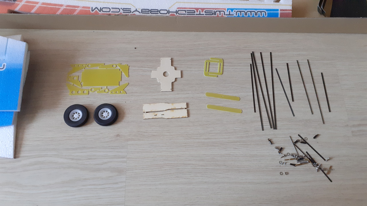

Саш, если позволишь пять юаней. Стойки шасси я бы подпилил с торца, когда они входят в фюзеляж. Если их засунуть глубже в коробку из текстолита, то они перестают сильно вибрировать. А так, они немного болтаются в прорезях и на посадке играют. А если чуть укоротить и вставить глубже, стоят как влитые.

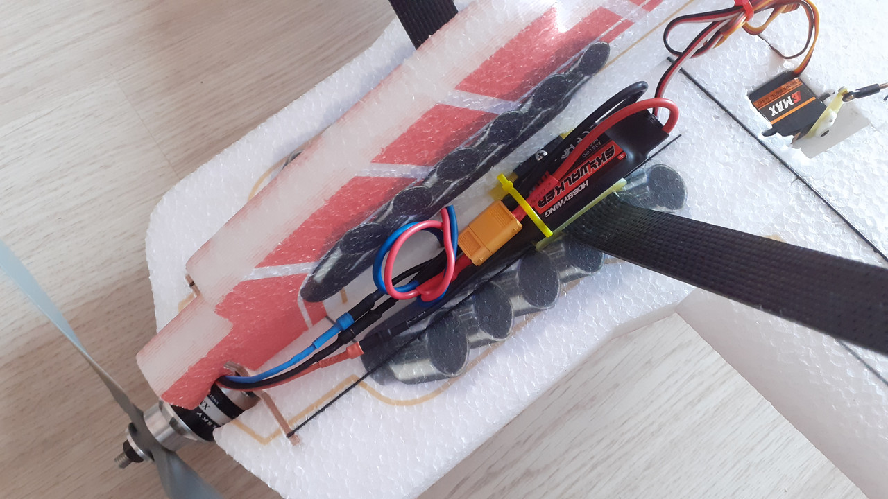

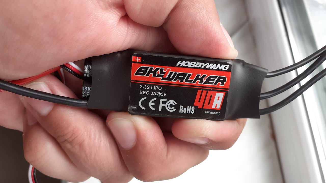

Саш, а как этот регулятор Skywalker? Линейно за стиком ходит?
Aiwan
Олег, у меня был 60а такой регуль, очень понравился мне. За стиком ходит очень четко.
sashkin
Moonlight_Dreamer:
Да, Иван уже ответил. Мне нравятся эти регуляторы. Бюджетно и хорошо работает…
А на счет раскаленного ножа (делать паз под карбон) хочу предупредить, потренируйтесь на кусочке епп…
Прорезь надо делать очень быстро, иначе канавка плавится начинает…
Aiwan
Регуль классный, но бек всего 5в. А насчет прорези, можно даже не греть нож, очень аккуратно получается. Я последний раз не грел. Утапливаешь аккуратно в обычную прорезь и проклеиваешь циакрином.
sashkin
Aiwan:
Можно и так, но мне понравилось с прогретым. Получилось как лазером…

sashkin

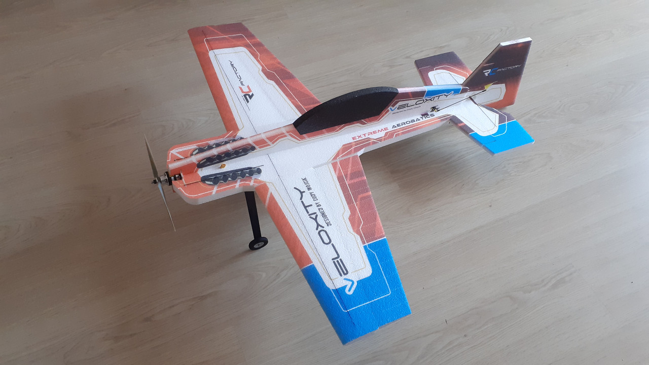

Собрал, вес без винглет и тапок 750гр
Пардонте, жестоко на ерр не есть хорошо, лучше когда “болтаются”, проверено на метровом Эджике, даже при посадке в траву ничего не выламывает.
Ну так это не метровый Эдж. Тут выламывает от болтанки уши на текстолите. Проверено.

Сделал как посоветовал Иван, без разницы - посадка все равно в руку.
Облетал. Полетал совсем немного, но понял, что самолет отличный.
Летит как по рельсам. Предстоит еще много тренироваться… Буду тренироваться…

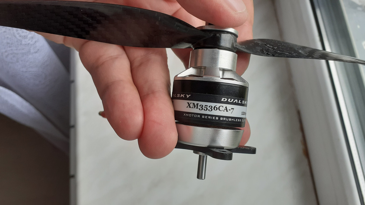

Полетал сегодня дома на винте 10х4.7 и двигателе 1330kv, после двух месяцев полета на 11х4.7 c 1120kv, в общем разница есть 😃 На первом подхват лучше, скорость больше, драйва больше, но на малой скорости может начать сваливаться на резких поворотах. На втором обдув лучше, более цепкий винт, но драйва поменьше. Может за счет двигателей еще разница, но вот так по моим ощущениям. Ну и батарейка на втором больше по времени дает полетать.
