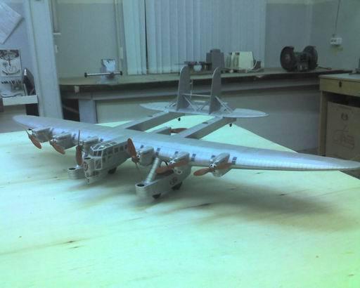

Orel
Я гляжу,что темой интересуются.(по колличеству посетивших).Сейчас Ан-2 полностью окрашен.Готовы и окрашены капот,винт 4-х лоп 11"на 6", установлена моторама ,шасси, стойки.Дело за малым., иллюминаторы ,фонарь ,кабина пилотов, хвостовой дутик, расчалки,цилиндры двигателя, надписи и можно облётывать,но видимо не успею показать фото готового–через 3 недели уезжаю в долговременный отпуск.

Это у меня кордовый вариантэлектролёта .размах 104 см. его описание вначале темы .Можно переделать на радио,но пока не буду заморачиваться.Мне нравятся многомоторные самолёты .После Ли-2 буду строить 4- моторный.Для этого и перешол с ДВС на электро.Считаю ,в электроварианте задачу с многомоторностью легче решить.Дело в том ,что синхронизация ДВС для меня большая проблема и я ещё не очень есть хороший пилот,чтобы успеть парировать разворачивающий момент одного из заглохших двигателей.
Я аж вижжю от полёта В-29 из недавно скачанного видеоролика. Вот бы такое построить. Опыта постройки и терпения у меня хватит на что угодно ,но времени на все задумки не хватает.

Эх,хотелось бы показать конечный продукт,но не успеваю.Мелочи отнимают больше всего времени.Хочу как можно больше сделать,чтобы перед отпуском показать.Завтра займусь переплётом фонаря ,затем расчалками,и надписи и рисунок на фюз нанесу .
Дутик получился очень лёгким - 2,7 гр 30мм на 15мм . Конечно полётный вес будет немного больше расчётного, сами понимаете ,столько наворотов,но зато модель получается наславу.Извините ,что испытываю ваше терпение,скоро увидите всё.

Ну вот, сюрприза не получилось.Сегодня выкладываю все фото своего незаконченного творения,т.к не чочу оставить тему на всё лето без новинок .

Сомнения по предкрылку, он тоже должен иметь соответствующий профиль. Иначе сопротивление в щели съест весь перепад давления и предкрылок будет только мешать. Еще показалось, что наклон стоек не соответствует прототипу.

Ребята,спасибо за такие лестные слова!.Честно сказать ,старался не только для себя, но и для всех любителей моделей-копий.Конечно опытному взгляду видны некоторые помарки. Однако хочу сказать, что постройка летающей электрокопии в несколько раз сложнее ДВС-ной.Главная проблема-борьба за вес.Намного копийнее бы мог получиться фонарь будь он из оргстекла и переплёт пластиковый,хотя иллюминаторы ,жертвуя весом , оргстеклянные -весят 5 гр,а бутылочный фонарь с переплётом получился 8-граммовым,он съёмный.
Сейчас планер модели весит ровно 600 грамм,но за счёт более лёгкого оборудования взлётный вес не выходит за пределы расчётного т.е 1000гр , а с применением 107 гр липольки будет ещё легче.
Петровичу выражаю персональное СПАСИБО за всё .Окрас Ан-2 с твоей подачи.Мне он понравился больше всего ,хотя и выглядит ,как пасхальное яйцо. Пусть поляки погордятся за свой пожарный вариант окраски этого самолёта.Да ,очень прескорбно,что пока не существует спортивного класса по электрокопиям,зато её переделать в ДВС гораздо легче, чем наоборот.Конечно этого делать не в коем случае не буду . Скачал множество видеороликов полётов моделей копий,просто сердце замирает от их полётов.А американский В-29 Это вообще ЧЮДО.Советую посетить блог SGin -а,там их множество в одной из сылок.
Сегодня изготовил передние расчалки .Попробовал из расплющенной 1-мм лески - проблемна заделка ,решил сделать из тросиков 0,3 мм, после окраски потолстеют.Тормоза посчитал излишними,а сброс пожарного десанта будет всенепременно, а может быть и сброс воды , думаю модель сможет лишних 100грамм поднять. Можно и на поплавках попробовать если АКСИ помощнее поставить.

А цылиндры на У-2 я всетаки зачернил ,вообще модель по другому смотрится. у этого фото 447 килобайт

Вопросик: капот видимо стеклоткань? Нельзя ли взглянуть на болванку? Видимо тоже эфектная.
Orel
amb2000. Фото болванки под капот можно посмотреть в сообщении№97 на 5-й странице темы,там и его описание.Готовый капот весит 18 гр , все возддухозаборники вырезаны и выточены из липы,правда ещё не сделал выхлопной патрубок,как и и некоторые выступающие детали,но всё современем установится.
Винт из осины весит 17гр , а с о стеклопластиковым коком и ступицей винта из дюраля весь движитель потяжелел ещё на 13 грамм (блин, хороший маховик).
