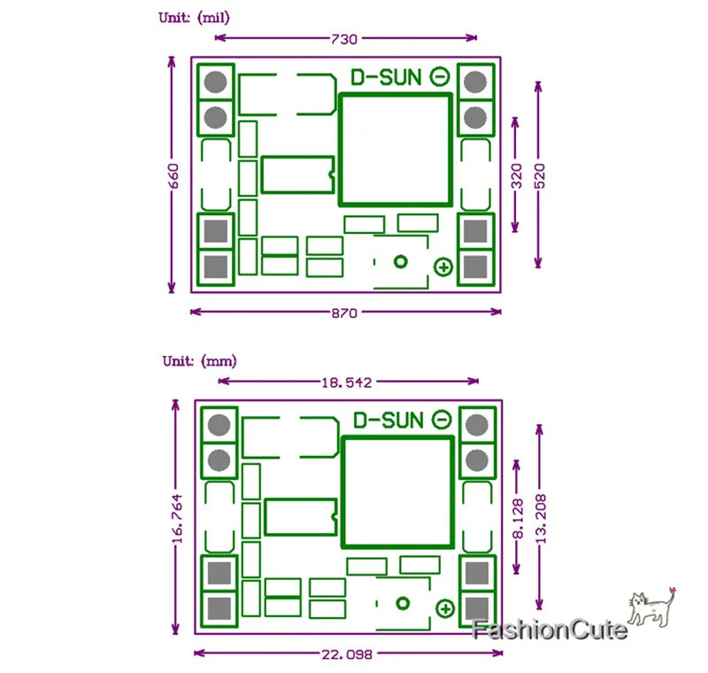

Да, есть и такие штуки. Во многих случаях просто незаменимы. Импульсные, высокий КПД, всё понятно. Вот только их заказывать надо, да ждать. А КРЕНки у меня в кассе лежат - ждать не надо, взял да и сделал.
Да и в данном случае разницы особой нету. Это вот ежели до +5В не от двух, а от трёх банок снижать, да по току хотя бы пару ампер надо было получить, вот тогда ДА. Почти без вариантов.
