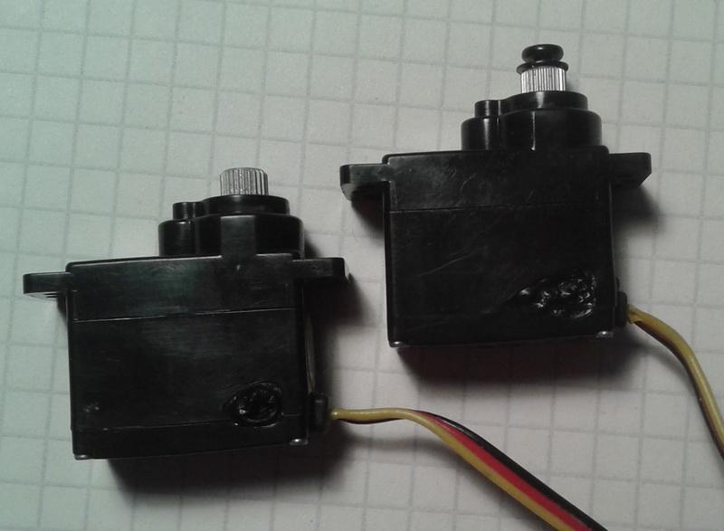

erno:
вторая за месяц HS-65MG
erno:
Первая, до этого, на элероне, но там она хотя бы в нейтрали осталась, сгорев.
Чуется мне, что с БЕКа напруга повышенная идёт, хотя они на 6 вольт работать могут…
erno
Moonlight_Dreamer:
По логам телеметрии - стабильные 5.4 вольта. На момент сгорания проседало до 5.3-5.2. Думается мне, что это просто дерьмовые сервы.
