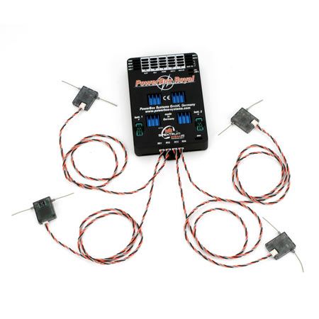

я так понял, человек говорит об этом horizonhobby.com/…/powerbox-royal-spektrum-12k-com… имея в виду повербокс.
Пауэр Бокс позволяет использовать до 3х напряжений питания разных одновременно (например, приёмник 6в, сервы - 7,4, гироскоп - 5,9), работает мощным регулятором напряжения, использует 2 источника питания с защитой от отказа оного из них (в т.ч. КЗ), позволяет удобно настраивать Энд-поинты, 0-положения без передатчика. Кроме того большинство моделей имеют удобную графическую индикацию напряжения, остатка ёмкости батарей, максимальной просадки напряжения и т.п. Это разве могут другие две??
