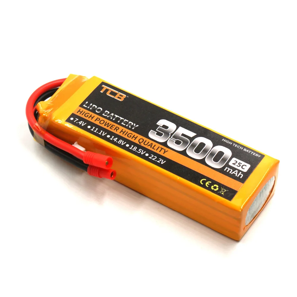

Вчера достал две батареи lipo 4S 3500mAh 25С от TCB, пролежавшие около трёх (может четырёх) месяцев в режиме “storage” в сараюшке, при комнатной температуре… Батареи куплены в прошлом 2017 году на Али. На одной из них первая банка просела до нуля… 😦 Все остальные банки - от 3,72 до 3,78. Батареи почти не юзаные. Сделал на них около 15 вылетов. Ни разу не разряжал ниже 3,6 вольта на банку. Время полёта на батарее до 19ти минут, то есть токи разряда не высоки. При заряде все банки показывали близкое вн-сопротивление. Заряжал током 0,5С!.. Хранил всегда в “storage”!!! А теперь вопрос: Вот ведь хрень?!..😃
Shimano
А общее напряжение проверял ??
Может например проводок балансировочного разъема окислился.
appolinari
Нет. Это не проводок. 😦
Банку я раскачал. Правда ёмкости она поубавила.
peter1234
appolinari:
Аналогично! Приехали наземным транспортом две 2200, одна три, вторая 4 банки. Которая три ещё боль-мень, а вот четырёх-баночная убитая вусмерть!!! Уж как я её пытался вылечить, продавцу писал, фотки прикладал, а он всё о своём, о девичьем - да вы балансируйте!!! В итоге AliPay это надоело, сам инициативно отписал, посылать назад этот акк не нужно, возвращаю за него платёж. В итоге этот TCB у меня в чёрном списке…
