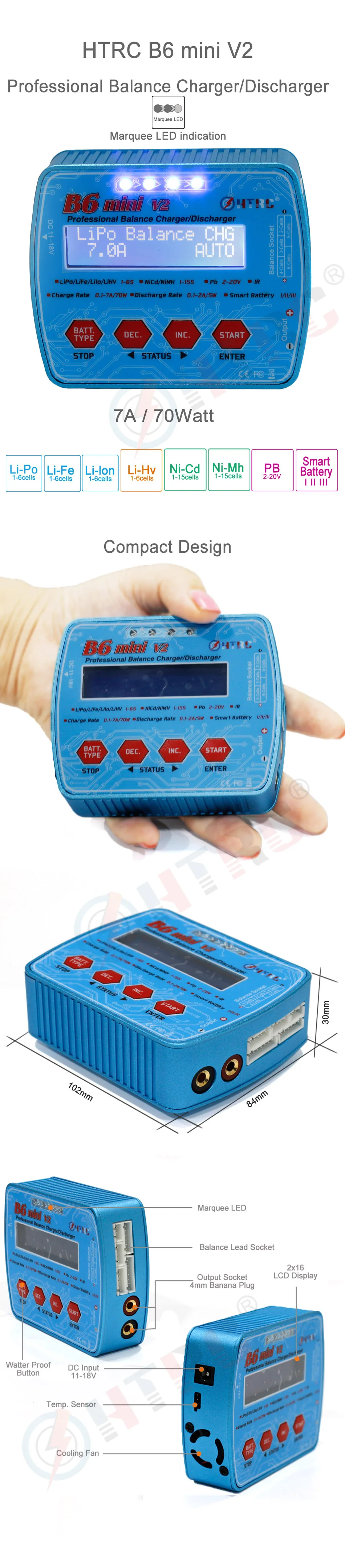

scgorodok
кто что хорошего/плохого скажет по поводу iMax B6 Mini V2
iMax B6 Mini V2
стоит брать ?
по большому счёту нужно только смотреть внутреннее сопротивление банок
ну и цена в 1500 тыщи и доставка из России
MakPol
Ах да китайцы, ах да…
Ну не IMAX это вовсе. Тупо на сайте SKYRC посмотреть, нету такого устройства. 7A и аж 70W ну тут надо проверять, проверять и еще раз проверять.
Думаю тупо перепаковали IMAX B6 mini и все

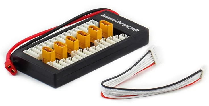

MakPol
Правильно я понимаю, если у меня допустим 6 аккумуляторов литий ионных, то я при их зарядке и разрядке не смогу увидеть сколько жен залито/слито было с каждого, хоть и через балансировочный разъем буду действовать. Только что-то среднее на основном экране. А побаночно только лишь информацию по вольтажу и все?
Дело в том, что показывает общую, а когда расколбас то при балансировке теоретически хорошо бы увидет ькт осколько скушал/отдал, но нету, во всяком случае у меня, вот и пытаюсь узнать
плотник_А
Подобные ЗУ не показывают емкость секций, заряд только через силовые. Есть другие ЗУ, заряжают через балансировочные, там ЗУ может считать емкость секций.
