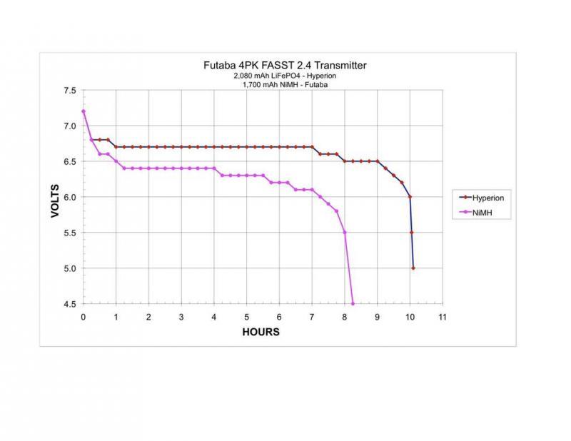

Для лайфов с их сначала прямой а потом резко падающей полкой разряда это нормально. Тестер будет показывать искаженную информацию. Точно только по алгоритму - зарядил, слетал, зарядил. Очень быстро становится понятным расход за полет или за серию полетов

Если при этом следить за напряжением на батарее, то судя по графику разряда не стоит допускать вольтаж ниже 6,5 в. Или 6,5 это уже не допустимо мало?
С одной стороны по неписанным правилом надо бы оставлять в батарейке от 50 до 30% емкости. Это , что бы не остаться без борта. Технически, батарейку можно вылетывать практически до остатка 5% без вреда ля батарейки. Второй вопрос - нужно ли это?
6,5 это даже много. Под нагрузкой проваливает сильнее. У меня после включения проседает сразу до 6,25, а аларм телеметрии стоит на 5,5В. Все нормально работает. Возможно такая приблуда поможет считать слитую емкость. Или вот почитайте rcopen.com/forum/f65/topic337706
