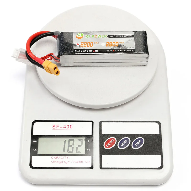

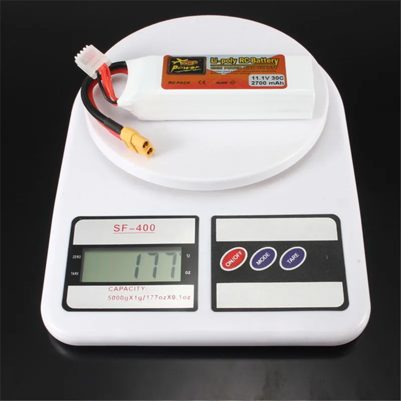

Губанов_Игорь:
Но КАТЕГОРИЧЕСКИ НЕЛЬЗЯ покупать аккумуляторы на Алиэкспрессе, бангуде и прочей шняге. Аккумуляторы, купленные там стоят дешево, но не работают.
Надо больше смотреть на вес ( в отзывах есть фото с весами). Хороший акк не может весить мало.
К примеру у меня Акк весит 186 грамм, есть на Али аккумуляторы например…
А тут на Зиппи компакты похож))))
С таким заявленными характеристиками он должен как минимум весить 195 грамм и ценник дороже.
