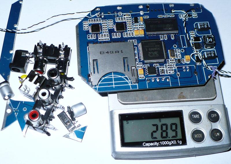

Пришел этот зверь.
foxtechfpv.com/mini-d1-quality-sd-card-video-recor…
На первый взгляд - сделан криво: батарейка часов мертвая, аж позеленела. 😦 Программная флэшка со следами перепайки, разъем SD с окисленными контактами.
В комплекте пульт и кратридер SD->USB.
Протер, пропаял и протестировал в домашних условиях.
Писалка кушает около 2-х Вт (150 мА при 12 В). Работает от 6.5 В до 15-ти точно (выше не проверял). Импульсный БП.
Удобный старт - либо по включению питания, либо через тумблер (включен - запись идет, выключен - стоит). Также можно с пульта запустить. Гуляние по меню и настройка - только с пульта. Включается быстро, < 10 сек: заставка, идентификация флешки и переход к записи, если надо. Индикация состояния - разноцветным ярким светодиодом - простая и понятная.
Пишет видео фрагментами 15, 30 или 60 мин.
Если погасить питание в процессе записи, последний фрагмент может быть утрачен. Файл остается 0-го размера. Но при следующем включении, видя битый файл рекордер пытается его воссстановить. Впрочем, лучше не доводить до этого - я придумал способ гарантированной остановки записи перед пропаданием питания. 😃

foxtech d1 сдохла через два часа, прихватив с собой флешку флешка ничем не видится и не форматируеться, даже фотиком
Пока я не форматнул флешку через меню писалки, тоже были проблеммы с идентификацией - тормозила и не всегда находила. После - все ОК, специально несколько 10-ков раз щелкал питанием.
