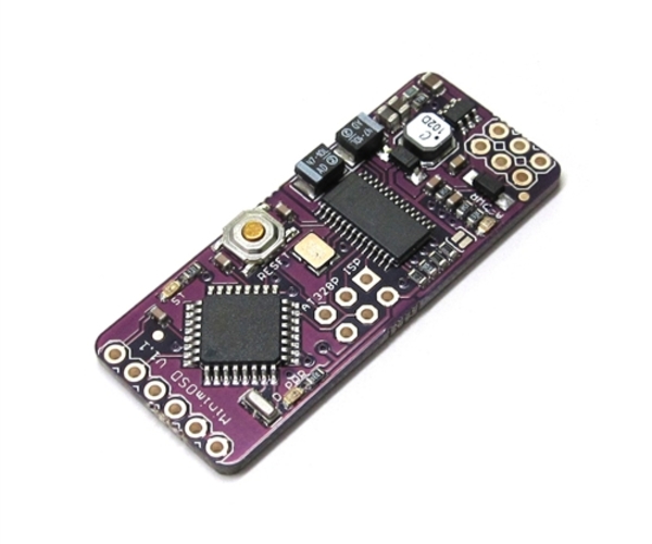

С видео. Т.е. с этого ОСД через видеопередатчик передаются параметры? Просто думал для ОСД циклоп использовать. Мне просто проще купить первый комплект, разобраться что к чему и докупить правильные девайсы. Если это полноценный ОСД, то второй комплект хорош.
X3_Shim
ehduarg:
я не очень понимаю что вы имели ввиду под словом “передаются”, если как системы связи через аудиоканал или вместо телетекста, то нет. MinimOSD (и вариация под названием MavLinkOSD), принимают на входе serial порт от APM, видеосигнал с камеры, и накладывают именно картинку на видео с камеры и отдают передатчику.
OSD циклопа тут ни при чем, оно не сможет нарисовать текущий полетный режим к примеру, положений полетной точки, расстояние до дома и т.д.
Ну вот к примеру, все эти данные (что рисуются на экране) APM отдает по serial в MinimOSD, а он их просто накладывает на видео.

Да, именно. Ну еще положение горизонта, положение дома, полетный режим, число спутников, координаты, потребляемый ток, уровень газа, вертикальная скорость и т.д (состав информации конечно настраивается). Сам MinimOSD практически ни чего не делает, только рисует то что ему дают.
И все это передается как раз по протоколу MavLink. Этот же протокол используется в телеметрийных модемах (идентичная информация идет что на землю через модемы, что на OSD).
В итоге минимальный комплект для нормального полета это сам APM + GPS со встроенным компасом, либо старая версия APM со своим компасом + GPS. И, если мы хотим на экране хоть что то видеть, то MinimOSD (или вариация MavlinkOSD, но считается что это более проблемная версия).

Не понял во втором комплекте мин ОСД или мавлинк ОСД? Похоже мавлинк. Получается если по минимуму. Можно взять первый комплект и докупить мин. ОСД. Датчик питания, модем, датчик скорости потом вторым эшелоном.
X3_Shim
ehduarg:
во втором комплекте mavlinkOSD. Оно работает, я даже знаю людей у кого оно работает. Но вроде как MinimOSD надежнее.
Вот это MavlinkOSD
А вот это MinimOSD
