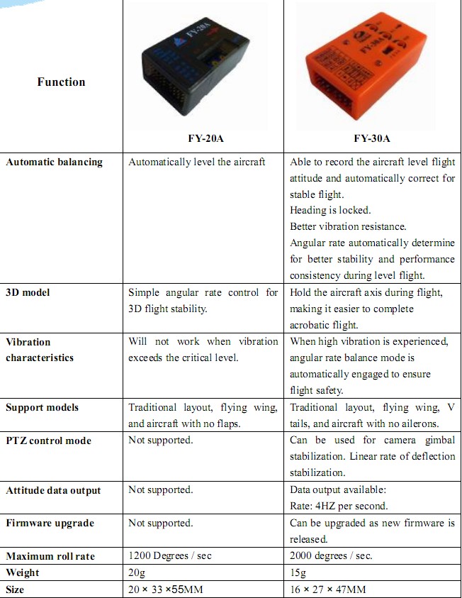

Раз пошла такая пляска про стабы, никто не пробовал 30ю еще?
vimeo.com/28192061
По 128$ их уже везде наливают. Описание заманчивое, включая возможность прошивки.

KIR2142:
С добрым утром!
Сергей_Вертолетов
Vасилич:
Уже вовсю летаем, прошиваем, радуемся!
3D режим классный, держит в том числе инверт и все что угодно 😃 К вибре отношение лояльное, если без фанатизма. Ждем 31-ю, она находится в стадии бета-тестирования. Про управление газом, кстати, пока что интрига.
