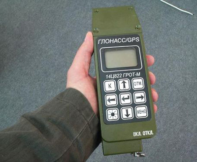

Коллеги! А кто что нибудь знает о возможном повышении ввозных пошлин на ЖПС оборудование? и Не подпадет ли обсуждаемые фишки (за исключением может FY-20) под заявленные БОЛЬШОЙ ДВОЙКОЙ:P заградительные пошлины на GPS и преференции Глонасу Или это на покупку за бугром GPS для личного потребления распространяться не будет? А то Глонасовские автопилоты мы еще лет 5 ждать будем.😈 Хотя желтый брат дремать не станет и может снабдит модельные фишки глонасовскими датчиками. Хотя и это вряд ли. Слышал, что Глонасовские навигаторы пока умещаются только в увесистый чемодан😁😵 как когда-то наш советский “оченьмикрокалькулятор”
www.hwp.ru/Satellite/…/Glonass1.jpg
