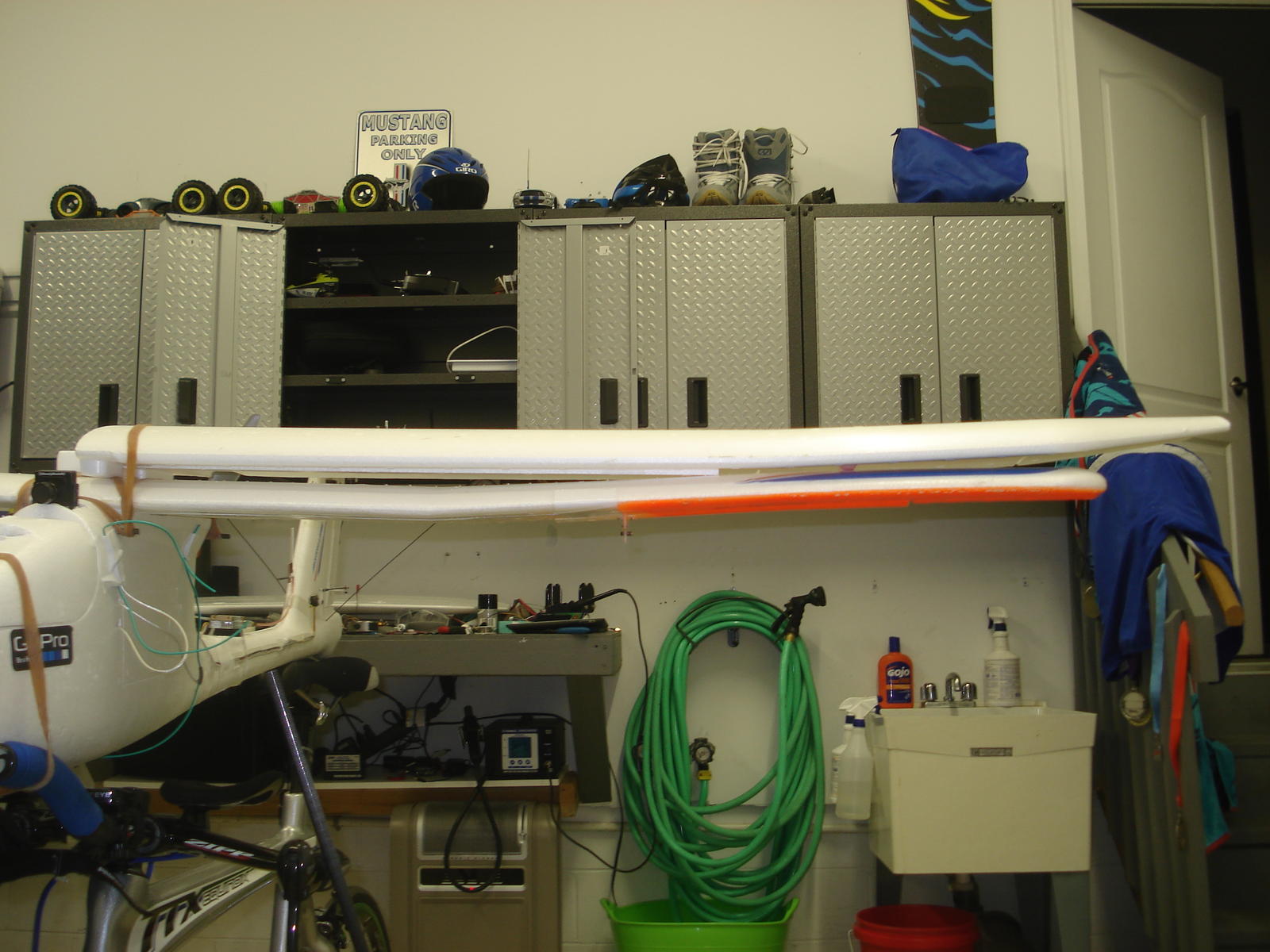

Посмотрите профиль крыла 1.9
Мужики, а на каких батарейках летаете? У меня сейчас стоит 5000 4S турниговские нано-теч. Хочу емкость увеличить, но что бы не сильно в ущерб весу. Посоветуйте хорошие аккумуляторы.
Смысла в нанотечах не вижу, зачем самолету аккумы с бешеной токоотдачей, если летаешь в среднем 10A. У меня стоит обычная 5000 4S (20С). Если летать далеко ставлю еще 2200 4S (20C) в параллель и все.
Вы хотели сказать - поперечное V.
поперечное V
Не, это размах.
