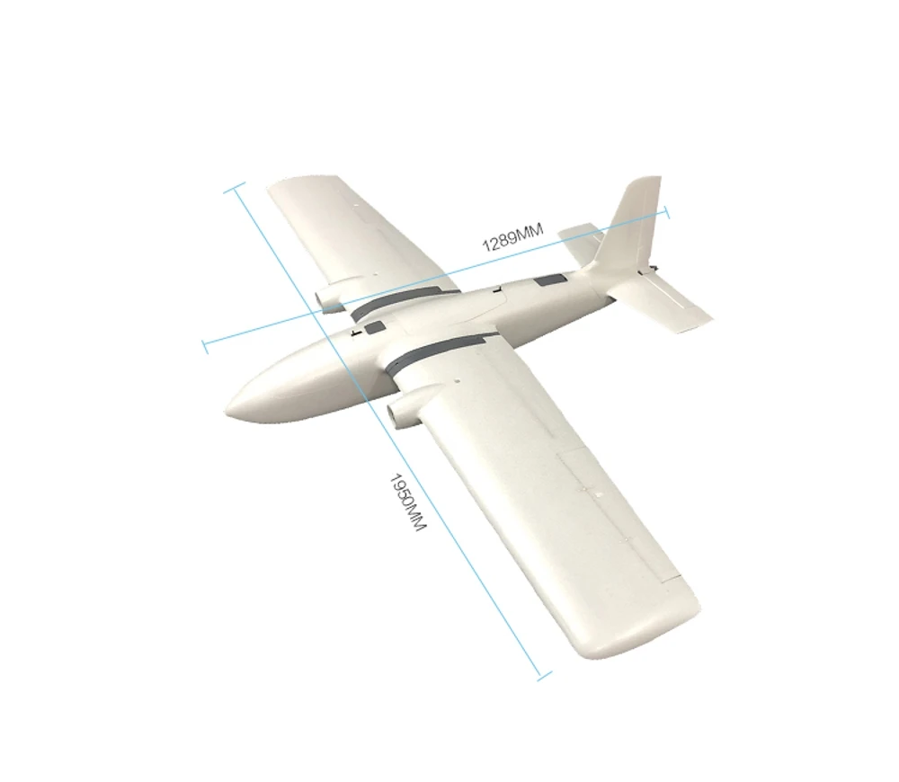

Кстати, мне тут еще одна моделька попалась на глаза( тоже не из дешевых конечно, но вроде как интересная): MFD MyFlyDream NIMBUS PRO 1950 мм ae01.alicdn.com/…/HTB13tdxEuySBuNjy1zdq6xPxFXaS.jp…
Я изначально хотел взять себе My twin dream, но вот эти о которых сейчас ведется беседа, мне понравились немного больше=).
Причем, заказывая с известного китайского сайта, Skywalker TITAN 2160 мм в комплектации арф выйдет по деньгам дешевле, чем взять MyFlyDream NIMBUS PRO 1950 мм в комплектации “просто тушка”.
есть еще одна моделька, очень похожая на NIMBUS PRO, в таком же размахе, но дешевле: MFD кроссворд EPO 1950 мм причем по фото одно и тоже, но дешевле. В чем прикол, кто-нибудь знает?=)
