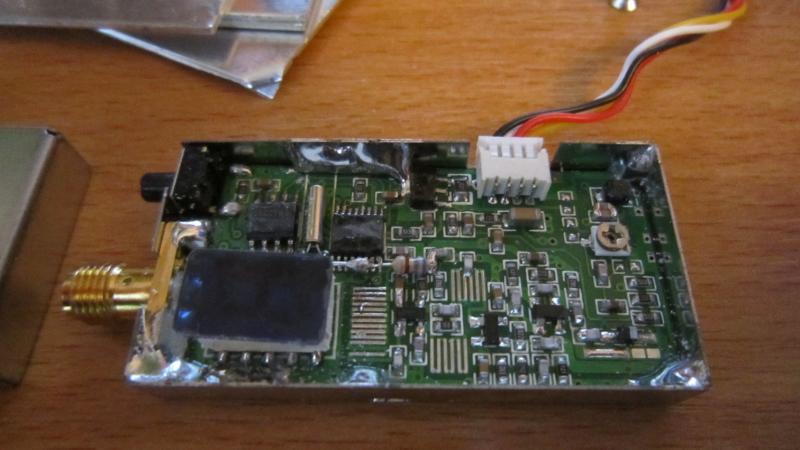

Luka
Чуть не выкинул в помойку эту передавалку с бева, ладно сам скосячил что перепутал полярность, стабилизатор перепаял, благо на старых материнских 78L05 навалом в разных корпусах, включаю мерю напругу все как и должно быть а сигнала нет, приемник ни фига не ловит, на передавалке каналы переключаются все норм и напрягло то что почти ни греется, пощелкал приемником по каналам на втором канале увидел хилую картинку, при переключении каналов на передавалке картинка оставалась там же, решил, что синтезатор не работает, Scooter-practic как то писал что метализация плохая ему попадалась, проверил все норм потом решил первым делом пропаять кварц, пропаял… и о чудо оно заработало, на всякий случай пропаял все, что можно было, три часа погонял работает зараза.

Народ, ни кто не в курсе что за компоненты?
Я правильно понял что это ВЧ полевики BF998 в корпусе SOT143, греются как…
Luka
Не без помощи добрых людей нашел наконец то datasheet’s на выходные транзисторы которые стоят в берцовых передавалках
фото из инета
вверху полутороватник с берца, внизу 800милливатник с рейнджвидео, на нем мотороловский транзюк. На него пока не нашел datasheet 😦
А вот на полутороватнике с берца стоит транзюк FLU17XM от FUJITSU, на моем 800милливатнике с берца стоит FLU10XM с кодом JT U10, отличаются эти транзюки коэффициентом усиления, это так повод для размышления 😉
Из даташита следует что это GaAs FET Тransistor т.е. gallium-arsenide FET - полевой транзистор на арсениде галлия
Вот datasheet’s на транзюки от FUJITSU
FLU17XM.rarFLU10XM.rar
