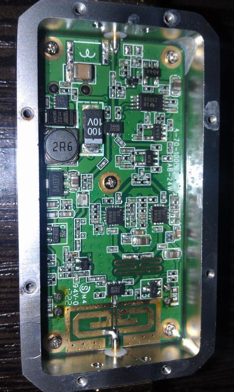

Люди добрые выручайте сдох бустер 2w
залез подпаял место фишки провода . собрал включаю и не работает
на зеленом свето диоде 00.5 вольт почему то может перегрел чего ?
стой стороны где крендель прозваннивается на центральную жилу , так и должно быть проверите кто не будь ?
fpv333
может кто знает где достать микруху рядом с м22 полярность перепутал 8 ножек , отнес в ремонт сотовых к знакомому сказал она 😃 может у кого дохлый бустер есть ? или подскажите где достать ?
