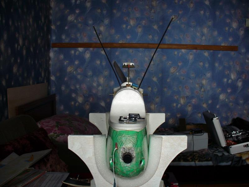

Пару страниц назад обещал фото своего ретранслятора, ну вот собственно получайте
