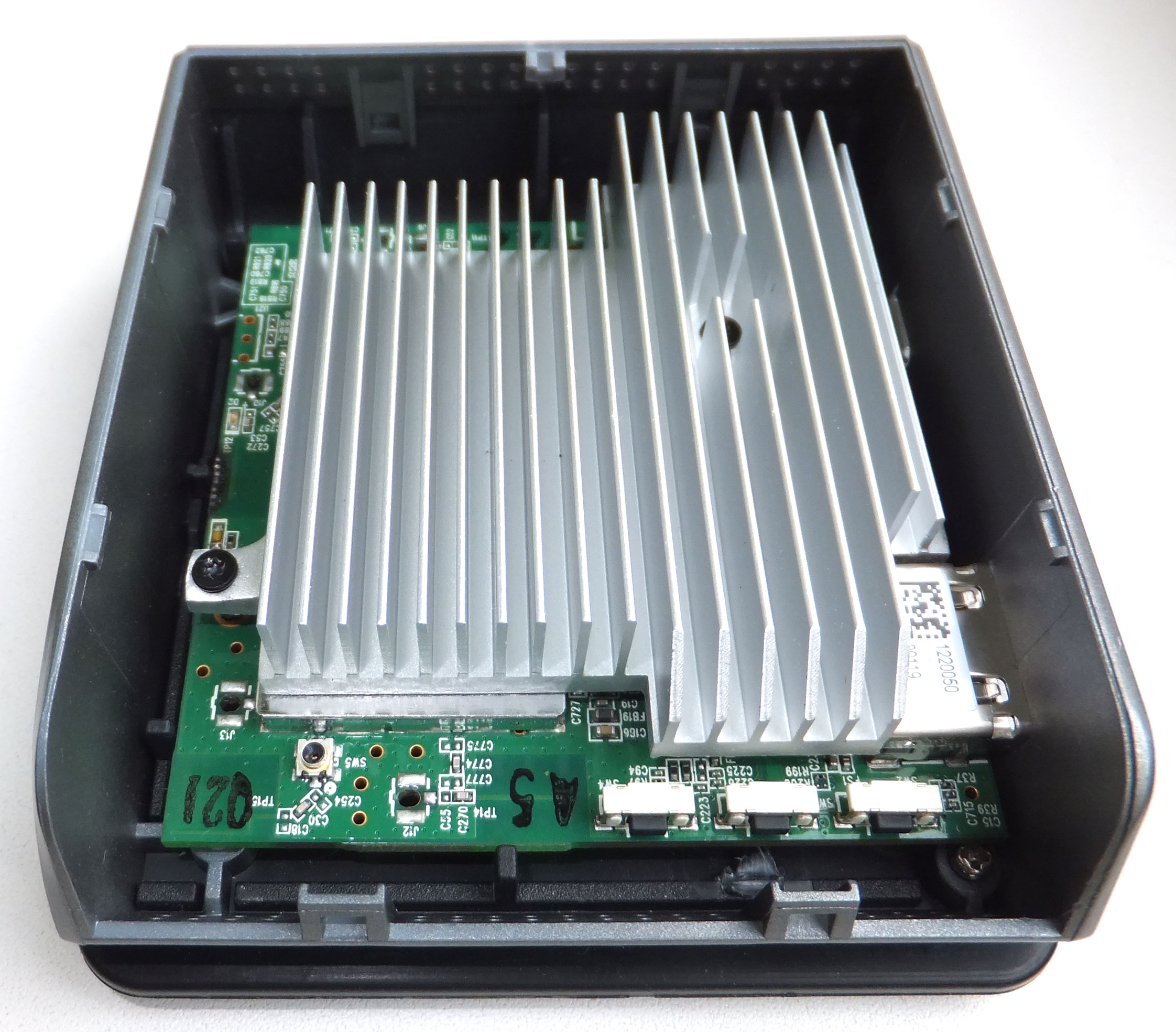

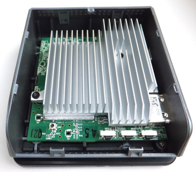

А тут я продолжу показывать внутренности SkyVision WS100
Разобрал приемник
С право в верху один такой же как на передатчике разъем
А это обратная сторона
Что тут является антеной?
