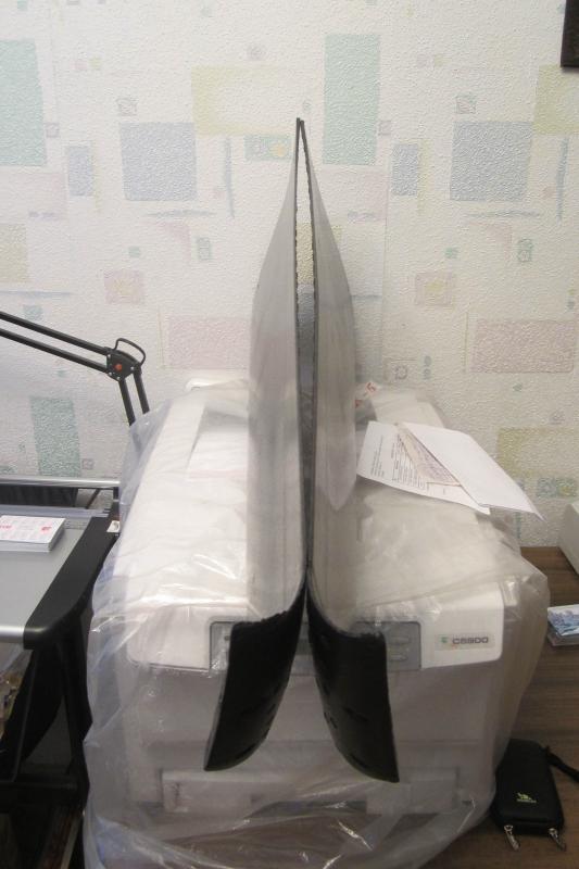

Вопрос? Кто и каким способом решал подобные проблемы?
Тоже такое было на первом экземпляре. Сначала не очень этим заморачивался, но нормально оттримировать не удалось. При изменении полетной скорости влияние проявляется.
Даже после устранения различныз углов установки крыльев. Склеивал без стапеля, а пенопласт оказался не лучшим вариантом для выдерживания геометрических размеров.
Второй экземпляр собирал со стапелем, чтобы выдержать симметрию конструкции. Указанная раница на несклееннын деталях отсутствовала (или была очень мала). Когда сделал пресборку без клея на струбцинах, скотче - появилось такое как на фото… Убрал подгонкой деталей и пришлось сместить карбоновые трубки. Проблема ушла. Рекомендую делать на стапеле сборку и проверять до склейки, как ведет планет от неточностей деталей.
Этот дефект убрал прогладив сверху модельным утежком. Верхний слой немного расширился и выгнул эту часть крыла вниз.

Попробуйте убрать одну трубку и посмотрите на крутку, часто она возникает от вставленной труби или ее положения в корпусе, растягивает крыло и вызывает указанную деформацию.
Kozhenkov
RID:
Пробовал, дело не в трубке, а в деформации плоскостей Передняя кромка ровная.
У Дмитрия тоже несовпадение, но симметричное.
Кстати, Дмитрий, ты так и летаешь или что-то делал с этим?
RID
Kozhenkov:
У меня до склейки корпуса, когда просто приставлял крыло, совпадали идельно. Собрал первый самолет - в результате как у Вас. Нижняя деталь крыла распирала крыло и приводила к несовпадению.
Если симметрично, то я бы ничего делать не стал, оттримируется.

Моя “птиса” тож приехала с подмятым внутренним концом одной консоли. Выправил примерно одинаково руками. Тем более что по поведению материала чувствуется как он был “лит”. Да и вообще , в полёте критична геометрия внешней стороны консоли. Конечно “литьё” завораживает своей непревзойдённой точностью. Пяток милиметров туда-сюда…ГЫ. Форма видать не сходиться , да и “матерьялу сыпют” на глаз. Я тож поначалу править пытался, подгонять ,выравнивать. Ай , да ну его ! Вообщем не заморачивался особо. И так ну оччень классно летит. Кривой в пределах погрешностей . Что не мешает ему быть классным носителем.
Vad_y
Такая же проблема была. Правая законцовка была подмята. Лечил обычным бытовым феном. Но теперь уж думаю, что может и зря восстанавливал симметрию. Так-как сейчас наблюдается уход модели в право. Я уже писал как-то. Кстати кто-то поборол эту проблему? Фишка из глубоких кренов выравнивает, но при отпускании ручек модель плавнинько уходит вправо. Как-то меня не очень устраивает то, что элевоны нужно тримировать. Привык, что если горизонтальный полет, то значит и плоскости должны быть в горизонте. И вообще интересно как определить какое крыло дефектное, что приводит к такому эффекту?

Решил приводить геометрию крыльев в порядок длительным холодным методом
Вроде получается. Затем, помня свою пионерскую юность, крылья буду хранить на стапелях, как раньше делали в кружках при хранении планерных крыльев, во избежание появления температурных круток плоскостей.
Что в конечном счёте получится - сообщу позже.

так и заложено конструкцией!!!
Kozhenkov:
сначала то же было недоумение, но потом оказалось “так надо” и вопрос отпал… А летает весьма не плохо!!! вот вчера например, небо сплошь тучами затянуто,

Ну тогда это не аксиома. Просто, когда крутки симметричные, особых проблем с горизонтальным полётом нет.
