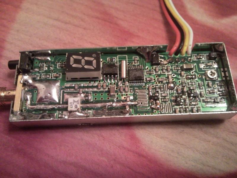

Sel_82
Дабы не плодить темы, решил написать тут.
Есть комплект на 1,5 ватта на 900мГц с хоббей.
Передает он на 200 метров при прямой видимости(кстати и по городу так же)(на штатных штырях). Прямая видимость смотрелась на природе, где нет никаких помех. Подскажите, куда копать и что смотреть?

Ясон
Sel_82:
Подскажите, куда копать и что смотреть? И для чего нужен потенциомметр на плате передатчика?
Без приборов ничего конкретного посмотреть не сможете, так что если их нет, придется обзавестись.
  1. мультиметр
  2. индикатор напряженности поля
    Алгоритм такой, для начала измеряем потребляемый передатчиком ток, должен быть от 300 до 400ма. Если меньше, то причины могут быть две. Либо крякнул выходной полевик, либо нет раскачки, умер предвыходной каскад, что в Вашем случае навряд ли, ибо 200м дальности есть. При измерении тока щелкаем каналами, ток должен в некоторых пределах изменяться (5-15% в зависимости от настроек) Проверяем стабилизатор 5вольт, тот что стоит рядом с красным проводом, пару раз сталкивался с выходом из строя этой детали.
    Если ток есть проверяем индикатором что там у нас в эфире. Индикатор может быть как простейший вариант с лампочкой, так и позволяющий в попугаях оценить мощность и сравнить с аналогичным устройством.
    Например я соорудил такой. Если моща есть (нужно сравнить с подобным устройством ибо калиброваной точки отсчета нет ) смотрим приемник. У меня например головка с током полного отклонения 500 мкА выдавала значения больше половины шкалы с расстояния в 5-6метров.
    Если нет возвращаемся к передатчику. Ну и тупо прозвонить все активные компоненты (диоды, транзисторы) тоже не мешает, чтобы выявить явный брак.

если так мало пашет то смотри выходной транзюк. он на другой стороне платы должен быть
Ясон
sulako:
Почему на другой? на фото его ясно видно, беленький такой, на нем еще надпись U17
sergei#:
Я говорю то,что уже пройдено!!!Также было.На передатчик поставили самодельный диполь,на приём патчик,вопрос отпал!
Дело не в патче и прочих наворотах а в том, что с родными сосисками этот передатчик должен перекрывать при прямой видимости пару км. Если конечно родные антенны без явного брака. А уж яги, Харченко, итд это уже борьба за рекорды и дальние улеты. У меня есть передатчик 800мВт, однажды он благополучно сгорел после подачи на него 24 вольт. Предоконечный каскад поменял на аналогичный транзистор а выходник найти гиблое дело. Поэтому воткнул монолитный усилитель переделав цепи смещения и согласовку. Передатчик запустился, но мощи уже вместо 2 км хватало только на 600м. Воткнул на приемник Харченко и получил в поле по земле 3 км. Но от этого же передатчик мощнее не стал… 😉 так что решение воткнуть хорошие антенны правильное, но оно не решает саму проблему малой выходной мощности. Это все равно что замазывать пластилином прогнивший кузов машины вместо того чтобы его заварить.

Так я ж разве против? антенны нужны хорошие если летать далеко, 1.5 вт точно нет, реально милливатт 600-700. Но конкретно этот и их не выдает. Поэтому надо сначала привести в чувство передатчик, а уж потом его обвешивать антеннами. Если есть подозрения на неисправности штатных сосисок, соорудить самопальный диполи на приемник и передатчик и с ними добиться хотя бы 2 км по земле при прямой видимости. А антенны с усилением только смажут всю картину болезни.
p.s.
у меня точно такой же китайский аппарат со штатными антеннами выдает 2 км, значит и этот должен.
