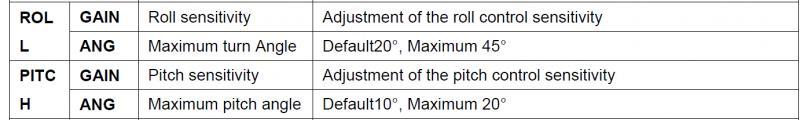

Сегодня слетал на 3 км при 389 м высоты. Шторм благополучно притащил самолет обратно. Заметил такую штуку. В режиме РА самолет значительно хеже откликается на руление стиками. Особенно заметно на реле высоты. Подскажите владельцы что задают проценты в настройках Шторма? Чувствительность гироскопа? У кого сколько стоит в настройках процентов.
brusse
Deniskin:
Вообще на этот вопрос вам врядли ответят правильно, я думаю это “степень”(т.е. погрешность) удержания высоты или курса.
xrt
brusse:
Нихт.
Там две цифры, одна это максимально отклонение плоскостей.
Вторая это усиление, насколько сильным будет отклонение плоскостей в ответ на возмущение.
brusse
xrt:
Нихт.
Я так понял инструкцию вы не читали, прочтите и узнаете много нового.
xrt
brusse:
Что я истолковал не так?
brusse
Первая цифра в процентах - никто не знает, только догадки. Вторая - отклонение модели в градусах по крену и тангажу относительно горизонта, а не отклонение рулей.
xrt
Не надо говорить за всех, наверное только вы не знаете, там же четко написано, что это чувствительность, в терминах ТАУ - усиление входного возмущения, передающееся на исполнительный механизм.
Отклонение модели никак, надо думать, не зависит от отклонения рулей? Возьмите модель в руки и поиграйтесь этим параметром, вы увидите, что фактически меняется угол отклонения элеронов и РВ. По вашему же, угол отклонения не должен изменяться, должны только ограничиваться углы крена-тангажа модели в полете.
brusse
xrt:
ДА.
xrt:
Нет, будет только меняться скорость отклонения модели, но не угол.
xrt:
Поверьте мне, игрался и не раз.
Alex135
brusse:
вы себя послушайте что это?))
brusse
А что вам не понравилось в моем выскаывании? Вы попробуйте сделатьт бочку на модели с одним отклонением злеронов, а потом уменьшите расходы на половину и что произойдет, он сделает бочку, только скорость выполнения будет значительно меньше.
Alex135
вы сами себе противоречите, угол нет скорость да, а скорость от чего зависит, угол? чем больше угол тем больше скорость выполнения и т.д. вы только что это написали в посте1774
brusse:
я и говорю себя послушайте
