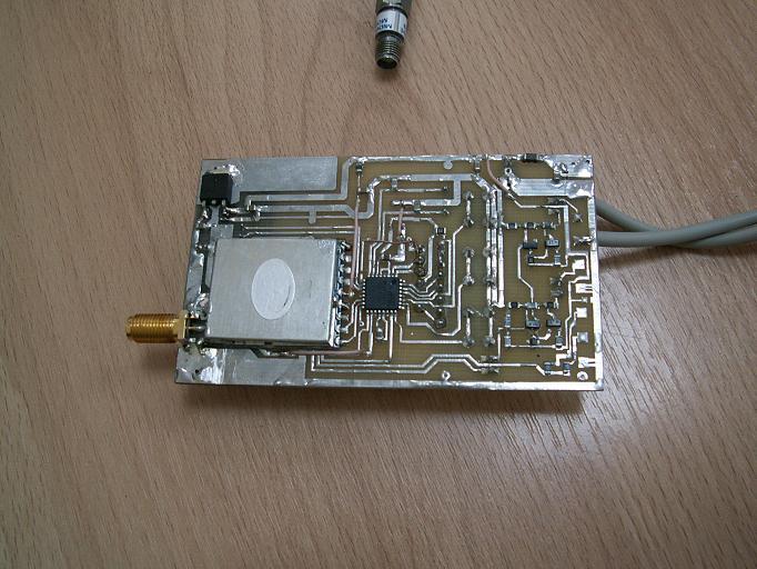

  1. Но самый главный вопрос - нафига козе боян? Если Александр сделает печатку под Eagle, то генерятся герберы и засылаются китайцам. Стоимость вопроса $24 за 10 плат (уже вместе с почтовыми расходами). Время потраченное на изготовление только одной платы под ЛУТ, даже односторонней в разы больше стоимости $24 баксов. Постарайся уместиться в плату размером 5х5см. иначе будет дороже.
Еще раз вернусь к этой фразе. Я у китайцев и заказывал. Но… Если нужна одна плата - мне лично проще ее вытравить, чем напрягать кого то бежать на почту чтоб отправить и самому так же идти на почту для получения.
24 за 10? Дороже. Причем в первом месте кинули , заказал во втором - прокосячили с фрезеровкой, хотя сделали быстро и качественно. Может и моя вина - нужно было пальцем тыкнуть при заказе. Вопрос перед ними не поднимал - но при заказе следующих будет нужно предварительно оговорить.
5*5 см никак не получится, индикатор 45*45 мм, а еще минимум кнопки вперед смотреть должны, разъемы.
По модулю - встречаются разные. Какие то нужно вскрывать, какие то нет. Смысл простой - 7 ногу нужно сделать подвешенной. Где то есть резистор, где то нет.

AlexSneg:
даже если только одна нужна. Я готов заплатить за 10 штук, но не геморроиться с лутом
Кому как - тут в первом варианте плата очень проста -
rcopen.com/files/50657c4699707300771d1937
Сделать ее максимум час. Можно подготовить топологию и для последнего варианта под ЛУТ, будет три-четыре перемычки. Делать час.
И на почте в очереди не стоять и полтора месяца не ждать.

Почему не попадаем? Максимум по цифрам Вы не попадете 1 мгц ( представьте что на приемнике сетка 5645-5647-5649 и т.д). Специально ставил приемник в условия приема сигнала на пределе - и 4 мгц в сторону практически не заметно, а Вы про 1 мгц. Видео что ли снять…
Ловля блох. Термостабильность частоты приема от кварца ,к примеру обычные 30 ppm 5600 * 0.00003= 0.168мгц на градус , на 6 градусов изменилась температура - и на 1 мгц частота ушла - и разве это Вы заметили ?.
И потом - я как появится более менее время- вернусь к этому вопросу для полного прояснения ситуации. И если есть возможность у чипа - то новая прошивка будет, ее можно будет влить.
В описании на чип есть место, где описывается нужный регистр - и там явное противоречие. И тупо следуя описанию - не работает. Нужно время пробовать много комбинаций или списываться с производителем.

Все работает просто расчет 3х переменных на атмеге у вас не выходит видимо.
baychi
Панкратов_Сергей:
Сергей, +/-30 ppm не на градус, а во всем диапазоне температур. На градус в 50-100 раз меньше получается. 😃
Вы пробывали принимать шарковские передатчики? Что делать с искажением картинки вверху?

Из своего радиогубительского детства помню такой термин как избирательность. И если. Он у приемника достаточно плох, то да, 1 мГц не проблема. Ценю Ваш труд, но я пожалуй подожду решения этой задачи.
Drou
Доброго времени. Хотелось бы повторить ваше устройство. Выложите пожалуйста ваши схемы и прошивку. Схемы хоть в карандаше, хоть в тексте. Хотя если Лутом у Вас разведено как на картинке, то файл платы видимо есть. Не буду присоединятся к спору про опен сурс , но хотя бы информацию какие вы использовали элементы, пусть будут линки на то, что вы заказывали. Типа экран такой , мега понятно типа АТ328 , приемник оттуда-то. Упоминалось веть в ваших постах про повторить. Я думаю много народу заинтересовалось, кто то сам поковыряет (мне например тоже не жалко денег, но хочетсО что то руками сделать , пусть уже придуманное), кто то не имеет времени ковырять, закажет у вас. НО было бы обидно , если модераторы затрут тему и в бан засунут. Обидно и вам будет … ну и мне точно. Начните с малова, выложите что есть, хоть черновое хоть какое , лишь бы рабочее. Спасибо.
