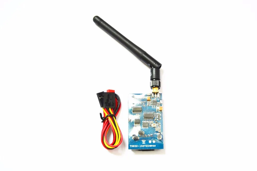

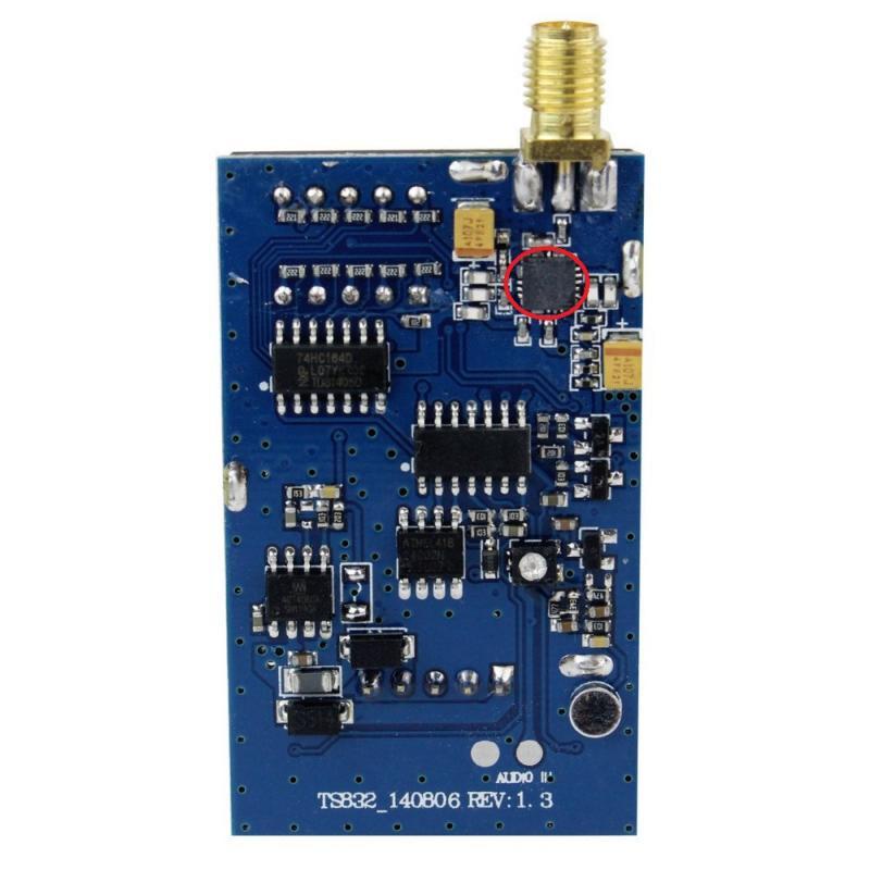

Еще вопрос, на передатчике есть свой микрофон, но слышно только какой то постоянный шум. Как заставить работать микрофон?
Ну, если микрофон есть, то ничего не надо делать. Всё должно работать по умолчанию. Разве что на приёмнике тюльпанчик Audio подключить на усилитель, или к наушникам.
А у вас точно микрофон есть? На некоторых версиях он не установлен.
Вы сфотайте передатчик. Если приемник подключен двумя разъемами к видеозахвату или очкам, все должно работать.
ts832 v2.0 такой ток v2 снизу справа микрофон rcopen.com/files/58f614d799707300774f5a23 .

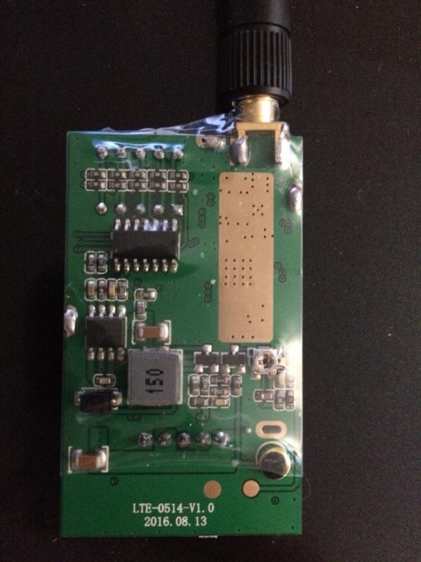

Доброй ночи, получил сегодня вот такой вот передатчик. Еще не пробовал в деле. Хотел спросить, нужно ли какие-то изменения внести в конструкцию, дабы увеличить продолжительность его жизни =)
