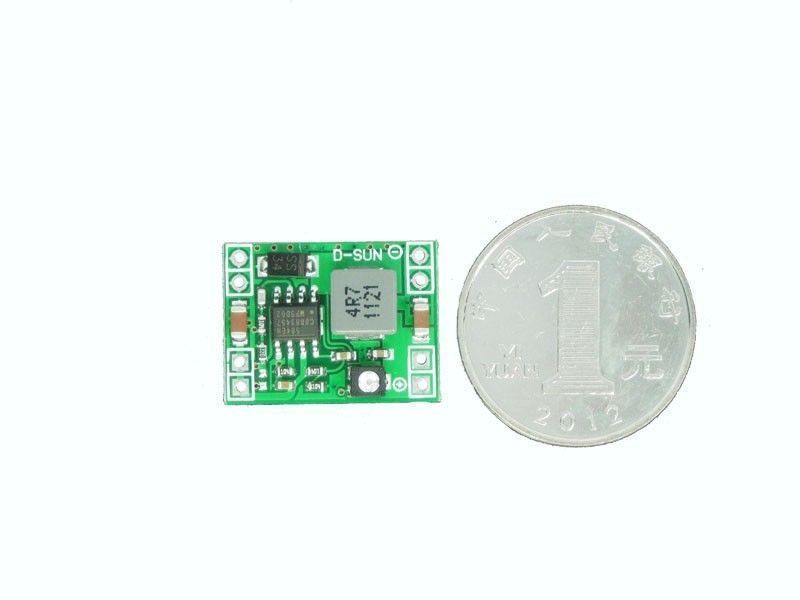

Вот говорят хорошие модули А потом ЛДОшку.
Пользую такие. 2А держат легко. На ХХ потребление 200мкА. КПД 87-95%.
Shuricus
У меня на нем и модуле питания Алексея Козина тоже весь самолет с ардупилотом замечательно работает.
