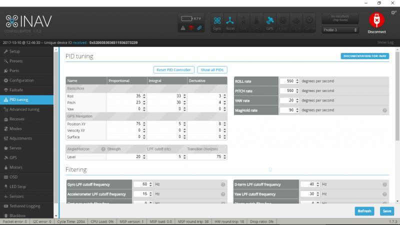

Ребята привет! Облетал в выходные Omnibusf4 на тушке подопытного бикслера полетел сразу , но появились вопросы… есть ли андроид версии конфигуратора ! Требуется корректировка пидов. Ноут на морозе умирает быстро, аппа spectrum dx6 , свободных каналов нет.
При запуске ПК проскакивает меню с комбинацией стиков, что это?
В режиме RTH самолёт придя домой то сбрасывает газ до минимума, то даёт полный, подпрыгивает и снова сбрасывает. Так и летает подгазовывая. Путь к точке взлёта идёт ровно.
Если я не использую руддер, есть ли какие принципиальные отличия в настройках?

Подбирайте пиды в по осям XY GPS Navigation, у меня в спокойну погоду летает не плохо. И там ещё есть коэффициент связки оборотов двигателя и тангажа, потюньте может его.
Посмотрел видео. У Вас постоянно отваливается гпс. Особенно при крене. Похоже его что то затеняет или… У меня такое в гараже происходит, в условия плохого приёма, контроллер в таком случаи не армится.
Комбинация стиков, для передатчика, указанная при загрузке контроллера ведёт в настройки контроллера без компа, прямо на экране монитора в поле.
