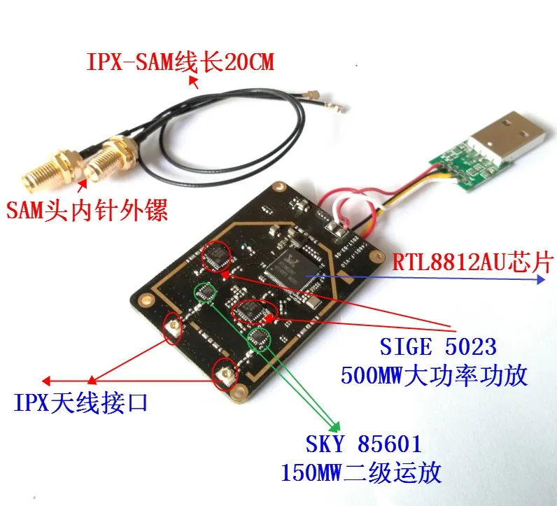

Но смысла в нем нет от слова совсем, если есть это:
85601 - это коммутатор с LNA, так что и с чутьем все должно быть неплохо. Про 150 мВт - не читать, полный бред!
fpv_mutant
А чем лучше/хуже будет “ASUS AC56 USB” в сравнении с модулем на картинке выше?
1)Для приема
2)Для передачи

lelik
fpv_mutant:
1)Для приема
2)Для передачи
Вот же ж… Приемная антенна у асуса внутри, на печатной плате, хороша она или нет? На передачу он такой же, как и алибабаевич, но стоит в три раза дороже, хорош он или нет?
