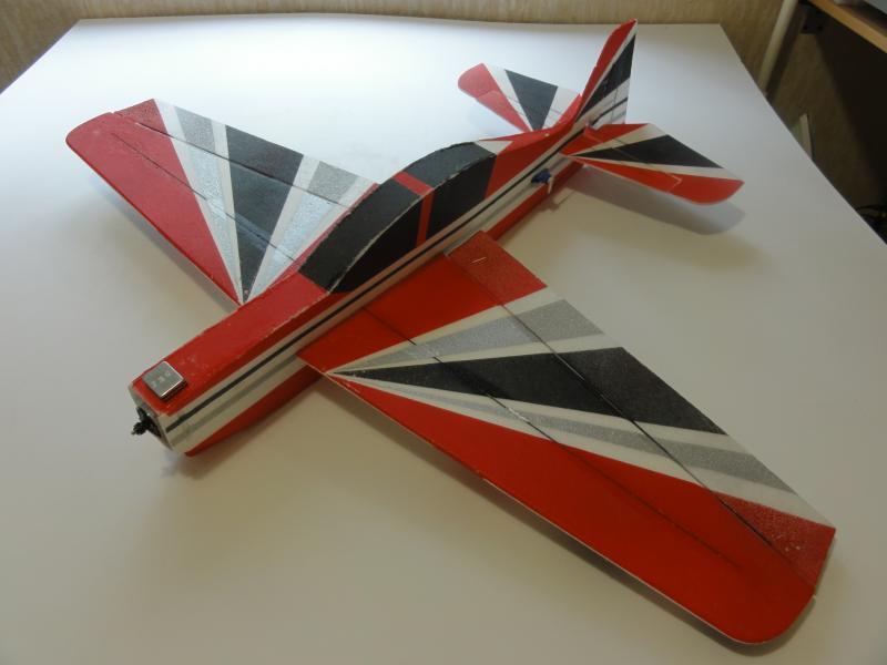

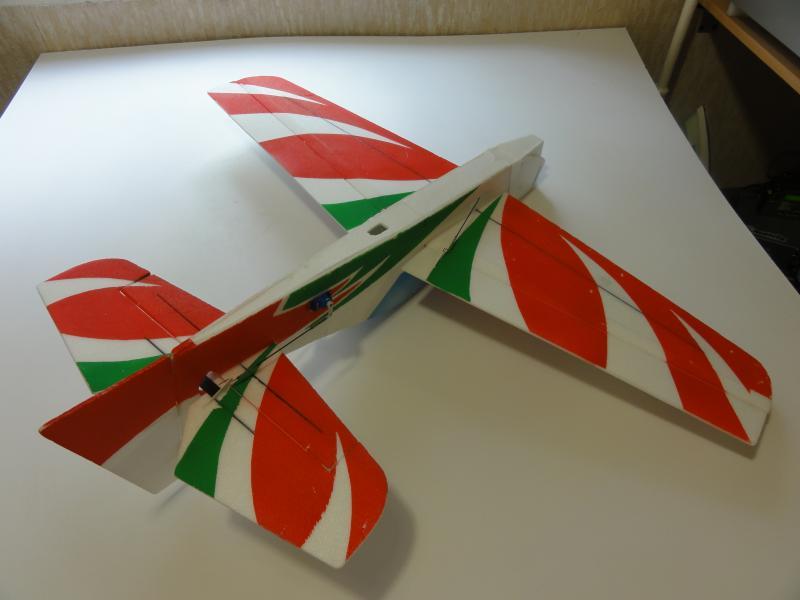

Это не те самолёты вы им показывали 😃 На самом деле потолочка хороша тем, что белая и на ней прекрасно держится краска, а значит её очень просто покрасить как душе будет угодно. Когда делал две Слойки раскрасил их красками из баллончиков, одну под SebArt, вторую под Як, в воздухе выглядит шикарно. А главное процесс прост до безобразия - кладем крыло на лист ватмана (в ближайших канцтоварах покупается), обводим карандашиком и получаем рисунок крыла. На нём изображаем чего хотим и оцениваем. Если понравилось - вырезаем узоры ножницами и приклеиваем малярным скотчем к крылу по контуру. Берем ножик канцелярский и аккуратно чтобы не повредить потолочку прорезаем малярный скотч по контуру узора, потом шаблон убираем, берем баллончик и закрашиваем открывшуюся часть потолочки. Ну или кисточкой мажем, например есть классные флюоресцентные краски Decola, яркие что аж глаза режет. По времени покраска занимает около 10 минут на цвет, плюс если шаблоны сложные то еще на каждый шаблон минут по 5-10, так что задача на один вечер, зато какой результат!
Ну собственно по такой технологии получить можно классные самолёты, которые выглядеть будут не хуже бальзовых пилотажек. Схему раскраски проще взять с фотографий другой модели, хотя можно и самому нарисовать. Я все свои самолёты крашу сам (и самодельные и покупные), ведь хочется иметь красивый самолёт, а не блеклую ерунду.
Вот фотки Слоек, хреновенькие правда, но уж какие есть:
