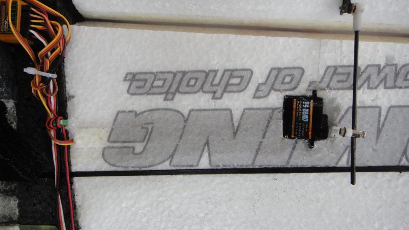

сервы вклеивал на UHU, но потом этот клей зубами не отгрызешь
Приходилось намертво вклеивать в крылья, но перед этим обматывал серву
скотчем. При разборке корпус машинки остается девственным. Не я придумал.
Сейчас корпус стал ламинировать тонкой термопленкой для учебников
(повод не выбрасывать обрезки пленки). теперь, хоть всю серву залей.

Термоклей иногда проплавляет скотч, а если не проплавляет - то не факт, что нормально держится. Правда не все типы стержней пробовал, в основном белые (немецкие bosh) и черные. Саморезами в деревяшку - мне роднее, привычнее, глазу приятнее 😉

2 года назад купил в Ашане пизтолет + стержни за 100р. С начала приклеил все розетки на даче на нём. После того, как ни одна розетка за 2 года не оторвалась, стал понемногу применять в моделях. Конечно не эпоксидка, но для быстрого ремонта, даже моторного шпангоута электромотора с тягой 2.5 кг подходит. А уж сервы на нём клеить - милое дело!
Для ADF - когда серва стоила пол моей зарплаты, а на аппаратуру копили 2 года (32года назад), я увидел французский журнал, где сервы лепились на 2-х сторонний скотч, 10-кубовый мотор - на саморезы, а винты крепления крыла на профессиональной пилотажке вкручивались просто в 8 мм фанеру. Первая мысль - они что, идиоты??? После здравого рассуждения, - нафига я везде ставлю гайки и точу дюралевые грибки? Не надо застывать “в янтаре”. Ну, если “приятнее глазу” - дело Ваше!

А уши серв без “КРАСИВЫХ ВИНТИКОВ”, смотрятся как-то незаконченно.
Что бы не “резало глаз”, я уши отрезаю и - на термоклей!. Все это касается только мелколетов и серв с усилием до 1кг.
