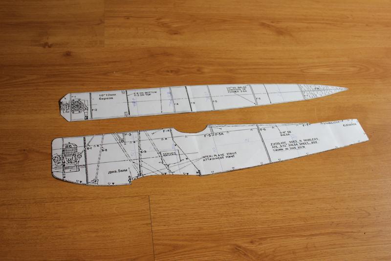

чертежи:

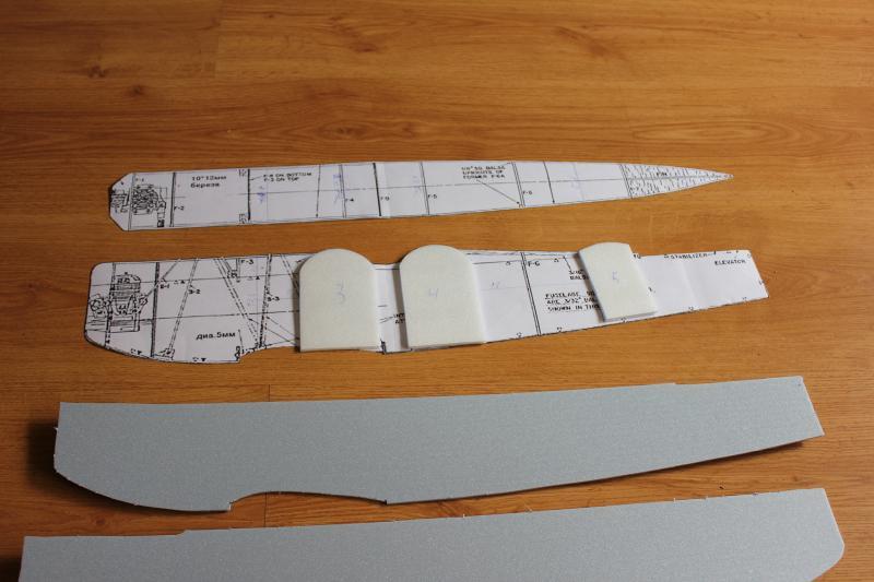

ручкой разметил предварительно потолочковые шпангоуты.

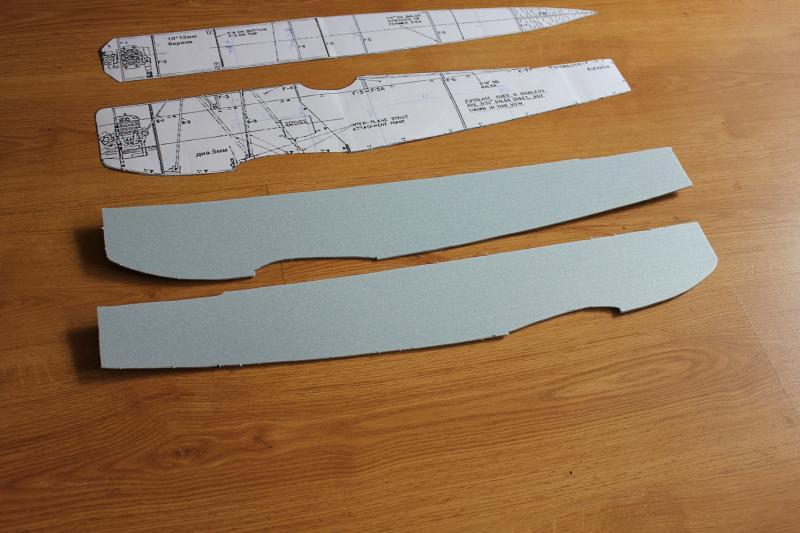

Вырезал две боковины

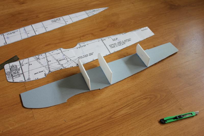

Шпангоуты приклеены на титан к одной боковине…
Вторую пока не клею - ибо думаю над расположением тяг.

Зря вы сначала к боковине шпангоуты клеите - потом могут быть проблемы с симметричностью право-лево.
Лучше всего монтировать шпангоуты к максимально горизонтальной детали, в крайнем случае - к верхней или нижней поверхности фюзеляжа ( а на боковинах обязательно потом сделать разметку где должны быть шпангоуты, чтобы склеить все под правильными углами).
