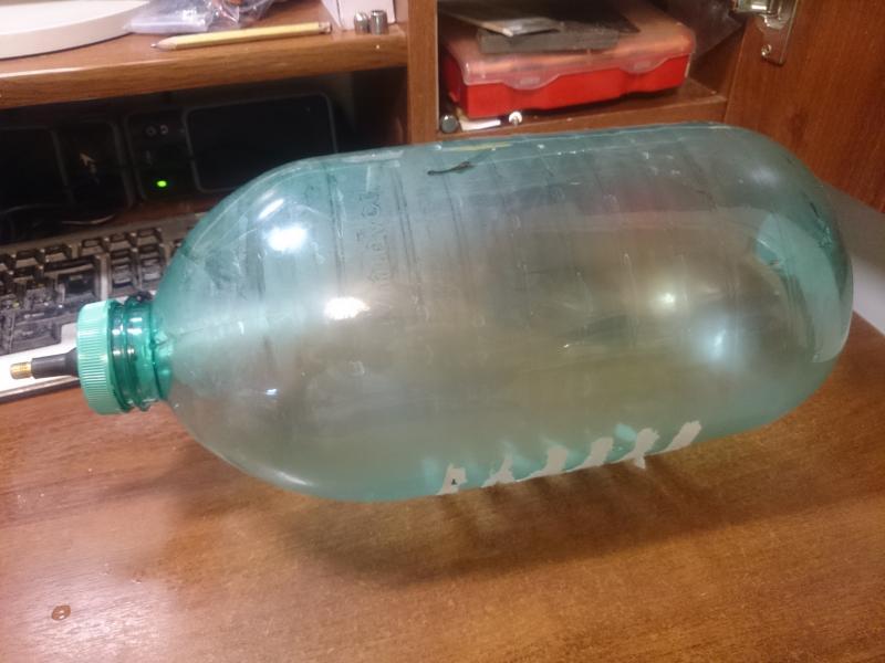

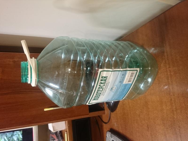

Veider1972
Добрый вечер, друзья!
Сегодня возился с фонарём.
Делал из обычной 5-литровой бутылки:
Сначала надул:
Потом разрезал в лист, степлером прибил к матрице и обжал. Получилось так:
После обточки задней бальзовой стенки кабины под гаргрот фонарь сядет ещё ниже. Осталось только клей убрать. Хотя можно было бы просто бутылку в другом месте разрезать, но об этом я сразу не подумал…
