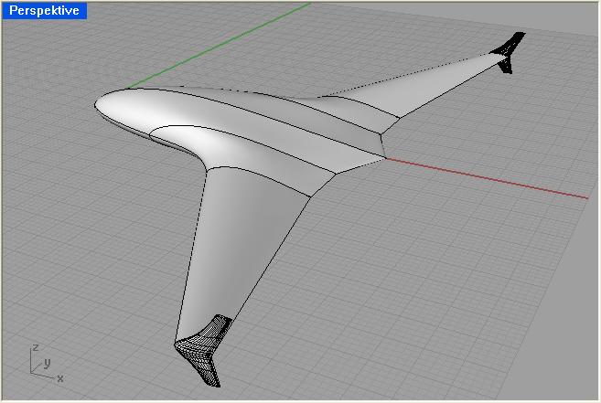

Lazy
GreenGo:
Облет по погоде, в ближайшее время.
Ушки…Странно выглядят и площадь маловата. 😃
111
ну кроме ушей и раскраска довольно сомнительная в части различимости, снизу так же?
Стрела_RoSa
Lazy:
У меня были похожие, был доволен, получил хорошую курсовую стабилизацию,честно:) Очень уважаю Вас и Ваш опыт Владимир ( скромно и молчаливо читаю Вас) и хочу поделиться с вами своим,см ниже.
Сергею: не видно по фотке( паралакс изображения кажется мешает) надеюсь уши стоят строго перпендикулярно направлению полета, если нет мне кажется у вас они способны создать большое лобовое сопротивление, но коэф, стабилизации курса будет выше чем у перпендикулярных винглетов…Такая “угловая” установка винглетов к курсу требует большеой точности исполнения ( установки) как вы понимаете и надеюсь у вас все точно сделано.
Еще раз желаю успешных тест полетов!
Последнее ЛК не мое достижение или работа, но у меня все было сделано в соответствии с данным эскизом ЛК , точнее, его ушей по рекомендациям WIT. Огромное ему спасибо за помощь и консультации!
GreenGo
Lazy:
V нулевое, “ушей” должно хватить (не хотел добавлять вес сзади ЦТ). Если будет качать, тогда добавлю:)
Меня пока больше пугает страт с руки. Облет будет со склона, а вот забросить рукой с ровного места здоровья может не хватить.
111:
Снизу темно-серый, почти черный.

Lazy
V - скорее отрицательное должно быть. 😃
Когда я увлекался стреловидными крыльями получалось где то так…
Угол вЭ - (минус) 1 градус на каждые 10 градусов стреловидности.
Ушки - 9-11%%% площади крыла, в зависимости от удлинения. Большое удлинение - меньше ушки ну и наоборот.
Ушки со смещением на 30-35% хорды от передней кромки, но выходящие за заднюю кромку. Где то была статья, описывающая этот эффект, но не найду с разбегу. Может на RCSD, не помню…
Вот две статейки.
aerodesign.de/nurflugel/winglets.htm
mh-aerotools.de/airfoils/winglets.htm
Стрела_RoSa
Lazy:
По- моему то что вы ищите здесь как раз , в самом конце и описывается почти в 1:1 то что выложил в посте по чертежу от WIT
Спасибо Владимир джан , теперь я знаю откуда взялся в корне приложенный мной чертежик винглетов:)
Lazy
Аха, только это ушки от взрослого самолёта. Вы статейку почитайте. 😃
Проблема в том, что рейсовый лайнер - машина однорежимная по сути. Взлёт - 1% полётного времени, посадка - 1% полётного времени, ну 98% - на маршруте. Без маневрирования и изменений скорости.
А с маленькими модельными крылышками всё чуть по другому.
Найду статью - скину ссылку.
Собссно вот:
aero.stanford.edu/Reports/Ning2008.pdf
Ушки - от 16 страницы.
www.rcsoaringdigest.com/OTW/…/16Winglets.pdf
Просто ушки. 😃
www.b2streamlines.com/EffectiveDihedral.pdf
Стреловидность и угол вЭ.
