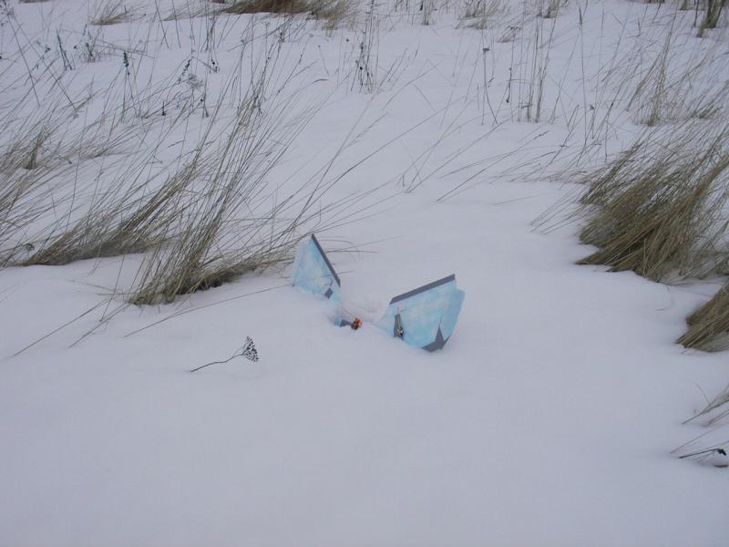

KESL 27": Мягкая посадка ))
Снег мягкий и пушистый, только мокрый. При весе менее 200 гр. вообще никаких последствий.
За недолгую жизнь крыла уже около 50 таких посадок было (я ведь только учусь).
Надо торопиться, такого мягкого снега скоро не будет.
