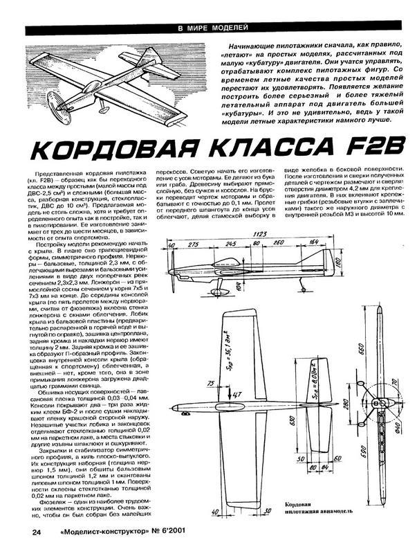

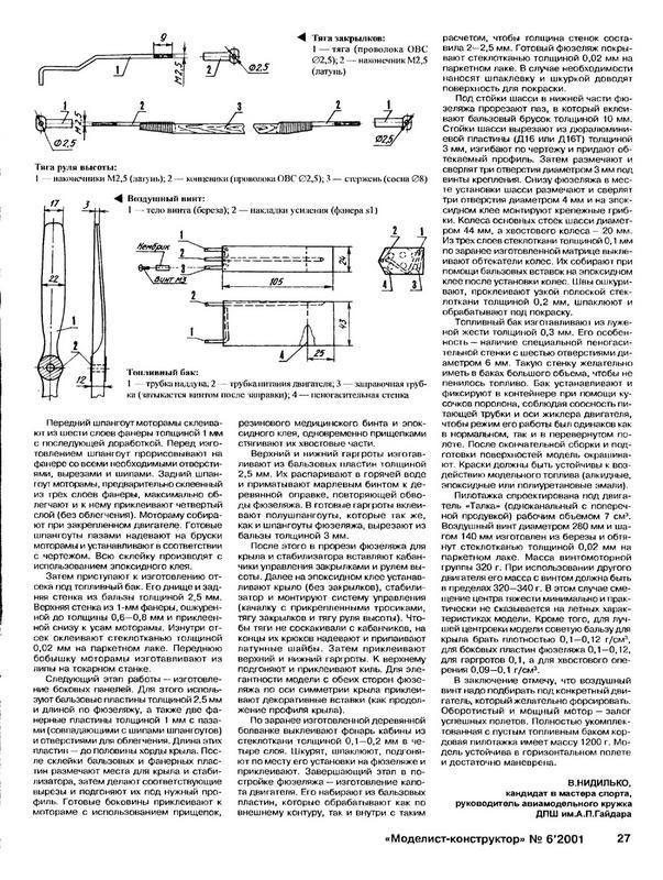

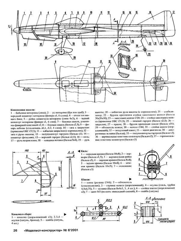

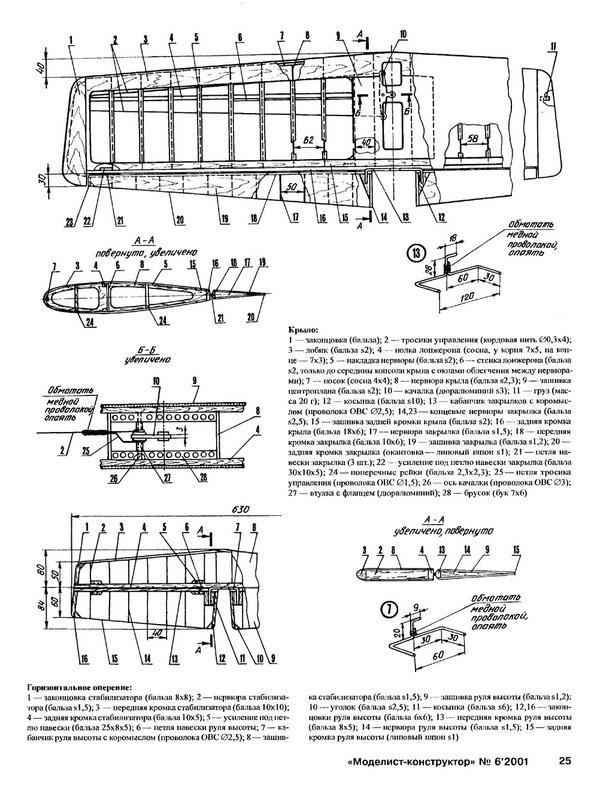

cfif67
еще одна модель заслуживающая внимания из “современных” читай внимательно статью в ней все написано

читай статью!!!
на фигурах будет разгоняться

Уважаемый пока рано делать выводы надо больше читать и слушать(если есть кого) смещением бака верх или вниз достигается симметричность работы пилотажного мотора в прямом и обратном полете о чем написал уважаемый Пал Ник а сам режим зависит от мотора(он так устроен) а вот переходные режимы будут лучше и мотор будет менее критичен к тонкой настройке при расположении в бок.Почитай те тему Что такое пилотаж и что с ним делать? жалко только что SAVA забанен он мог рассказать много интересного(если бы вы ему понравились.Кстати у СаленекаВФ на последней модели -мотор вбок(видимо неспроста)

Creolka
cfif67:
читай статью!!! на фигурах будет разгоняться
Статью конечно почитали и не только здесь…
И с чегобы модель стала разгоняться?
Как положение бака влияет на разгон модели?
Какой мотор нужно сщитать пилотажным?
Зачем бак обязательно делать “домиком”?
Ответьте, если не затруднит.
cfif67
Какой мотор нужно сщитать пилотажным? режим 4-2-4 Зачем бак обязательно делать “домиком”?-необязательно.Как положение бака влияет на разгон модели?-не бака а соосность питающей трубки и жиклера
